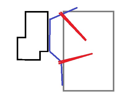

Изучаю двухкомпонентную пену. Интересно, правда двери на нее можно ставить без механических креплений?
eric написал : waw0375, По ссылке видео грузится долго. Вот тоже самое но быстрее http://www.youtube.com/watch?v=C66BhoZwwCY
Загнать бы этого чела в наши квартиры, и поржать над тем, как у него башню сорвет под вопросом: "А как крепить-то?":)

Сообщение от Joss
хорошо, а теперь давайте смоделируем... Без пены! и к Бревнам прибивать и прикручивать ни чего нельзя. такая ситуация у меня на данный момент. стоит между бревенчатым проемом П- образный брус, как на рис выше указал
vadim d написал : Нннда , вот это задачка!!! Как сделаете , фото выложите?
ну вот, привезли доборы вместо наличников, доборы, с позами! пришлось внутреннюю полость добора снимать по глубину паза и пришпилить вместо наличника. но сперва циркуляркой по шаблонуснимали бревна тк выступы разной велечины , пилили до глубины обсады. Предыстория, дом экологически чистый, монтировались двери без пены.
