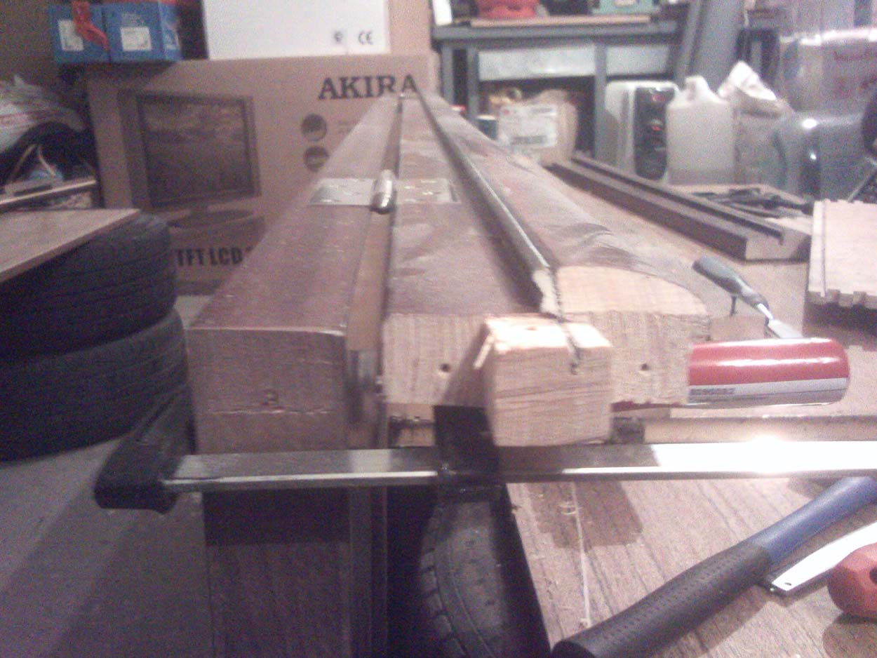

Еще раз просмотрел галлерейку..... Улыбнуло! Как Задорнов говорит ,что наша смекалка самая смекалистая в мире! Америкосу никогда бы в жизни не прошло в голову такое применение автомобильных ШИН!!!!! :))

Ну уж как можем так и выкручиваемся. "Верстак" выставлен по уровню.

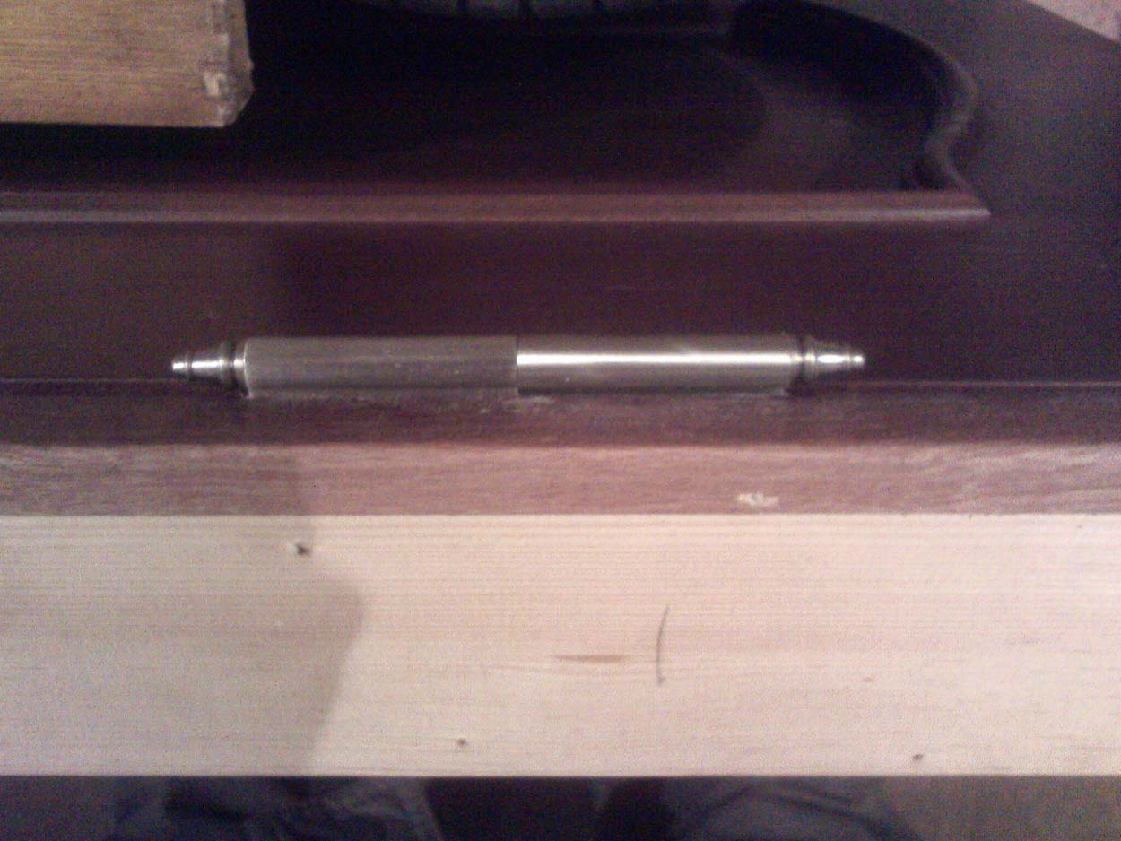

  1. Итак, примеряем стойки еще раз, смотрим не "ушла" ли разметка. Главное добиться равномерной опоры на обе петли.
  2. Вот, вроде все получилось.
  3. Прилегание уплотнителя.

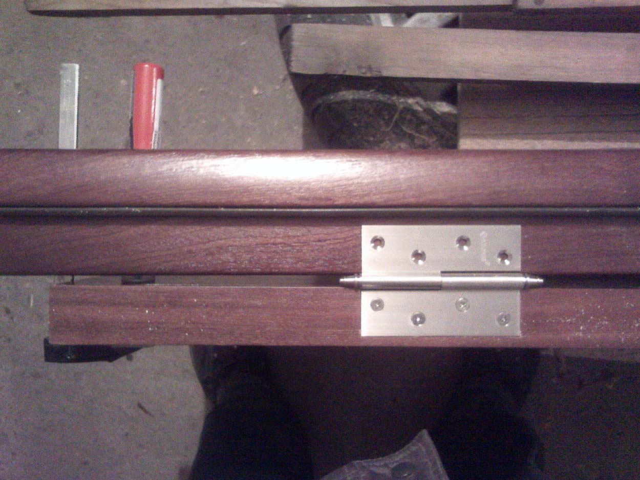

  1. Откидываем стойку на петлях. Петли еще не врезаны в стойку.
  2. Главное установить точно ось петли относительно оси расстояния между створкой и стойкой.
  3. Замеряем и переносим размер на другую петлю.

  1. Вот вторая петля.
  2. Также обводим ножом, подрезаем шпон стамеской.
  3. Все же мне пришлось сделать приспособу для фрезерования т.к. плоскость не ровная. Зато планки ограничительные помогли.
