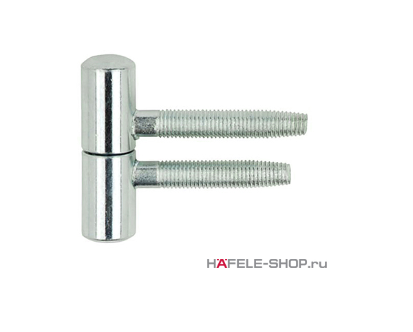

AVTORETET написал : Добрый вечер. Посоветуйте какую лучше пену(фирму) прикупить,двери будут устанавливать в ванной и туалете на пену?Не хочется коробку сверлить. Или лучше на анкера устанавливать?
зачем, на анкера?... Ставьте на прямые подвесы внутри коробки. Я титан 65 использую, доволен. на прошлой неделе Хилти использовал понравилась (обе- профессиональные, с пистолета)

Joss написал : Ставьте на прямые подвесы внутри коробки.
На подвесы способ отличный,только в моём случае не за что крепить с одной стороны плитка положена до дверного проема.А под петли запилить шурупы не получиться,дверь заказали и шла в комплекте с такими петлями Что можете посоветовать в таком случае?

AVTORETET написал : Что можете посоветоватьв таком случае?
неплоха но у нас найти трудно в городеhttp://www.alfaelectro.com/index.php?act=catalog&article=535

AVTORETET написал : На подвесы способ отличный,только в моём случае не за что крепить с одной стороны плитка положена до дверного проема.А под петли запилить шурупы не получиться,дверь заказали и шла в комплекте с такими петлями Что можете посоветовать в таком случае?
Плитку наличник закрывает я полагаю? в подобном случае сверлим плиточным сверлом сперва и к плитке, др к стене, это с петлевой стороны. ну а с ответки на пол подвеса. Марио Риолле так ставим, если подобная ситуация.

Joss написал : Плитку наличник закрывает я полагаю?
Да закрывать будет,но на сантиметров 5 максимум.Может есть ссылки где наглядно можно посмотреть способ установки?Спасибо.
