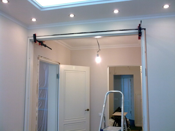

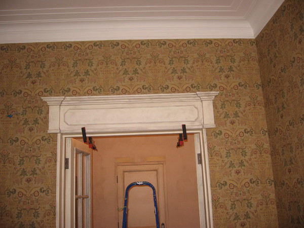

HEHyA4O, Всё нормально, не парься. Купи себе пару хороших струбцин и будет в работе вери хеппи ;) По технологии к выше сказанному добавить нечего. А струбцинки в работе оч помогают.

eric написал : HEHyA4O, Всё нормально, не парься. Купи себе пару хороших струбцин и будет в работе вери хеппи ;) По технологии к выше сказанному добавить нечего. А струбцинки в работе оч помогают.
Есть такие. Только на прошлой неделе завалил коробку заказчику с такой струбциной - видимо недожал. Коробка грохнулась об спинку кровати, пока я за саморезами пошел. Спинке кровати хоть бы хны, а МДФ коробка по торцу раскололась. Пришлось ехать новую покупать - потеря времени и дензнаков.
