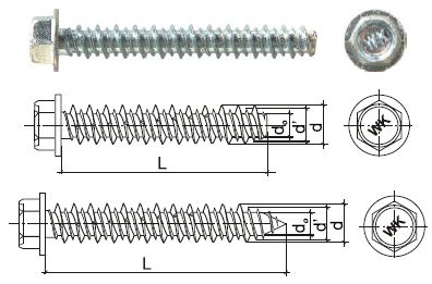

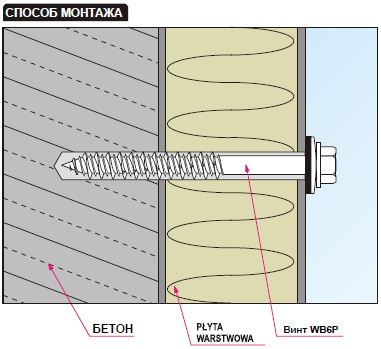

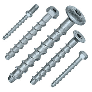

hugos написал : нагеля же из другой оперы,это кругляши что в венцы сруба загоняют
Есть такие, но речь идёт о нагелях по бетону, что на фото выше.
vadim d написал : шурупы по бетону или как их там и нагель это все таки несколько разные вещи.
Если иметь ввиду Деревянный нагель, то да. Я говорю о нагеле по бетону. Да есть шурупы по бетону: Шуруп по бетону с шестигранной головкой , Шуруп по бетону для крепления сэндвич-панелей WB6P , Шуруп по бетону FBS и т.д. А есть Нагель по бетону . Кстати,не один раз приходилось встречать двери, при монтаже которых использовались именно они. Нагель (от немецкого nagel – гвоздь). ИМХО в чём сходство: для нагеля по дереву и нагелю по бетону, заранее сверлится отверстие. В первом случае забиваем, во втором случае вкручиваем. В обоих случаях впотай или подлицо. Немного теории: Назначение: Используется для прикрепления оконных рам или дверных коробок из дерева, пластмассы, металла, а также для прикрепления бруса и реек к бетону, природному строительному камню, кирпичной кладке и пенобетону без применения дюбелей. Характеристики: Изготовлен из стали, поверхность оцинкована и пассивирована. Особенности конструкции: наконечник острый; шуруп имеет специальную резьбу с частым шагом; головка потайная - диаметр 11мм, шлиц Torx T30. Принцип работы: шуруп позволяет осуществлять быстрый монтаж без использования дюбеля и вблизи от края несущей основы. Благодаря наличию у шурупа резьбы до самой головки монтируемая деталь не прогибается и не деформируется. Монтаж: Крепление осуществляется методом монтажа с зазором. Просверлить отверстие по размерам, указанным изготовителем и очистить его. В стройматериалах с малым запасом прочности: газобетон, блоки с пустотами рекомендуется сверлить отверстия только методом вращения. Ввинтить шуруп через монтируемую деталь в отверстие.
