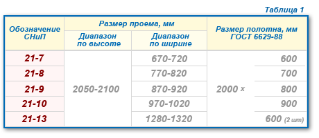

В эти размеры: кухня - 2100, 860 мм. Разве не влезет полотно, коробка и наличники по 700.
Вот табличка с сайта производителя:
HEHyA4O
