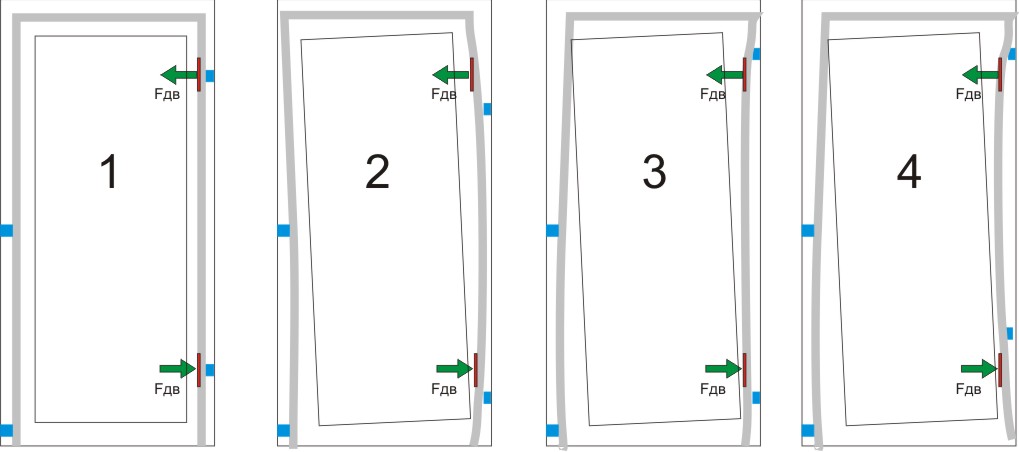

03.02.2013 в 13:37:21
вот основные схемы крепления блока в проеме. конечно размеры зазоров и перемещений схематичны, но их направления верны.
ровняя кривизну коробки клиньями(между коробкой и стенами) в 1 случае все однозначно, ровняем только коробку....)))) в 2-4 случаях мы еще и силы от двери компенсируем, так что тут все перемещается в системе, а некоторые зазоры вообще выровнять не реально, конечно если клинья дистанционные между полотном и коробкой не заложить.
