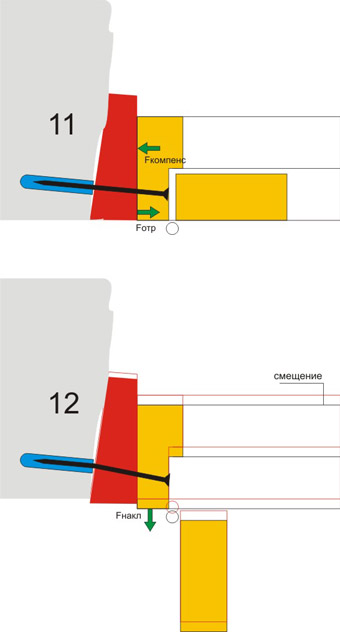

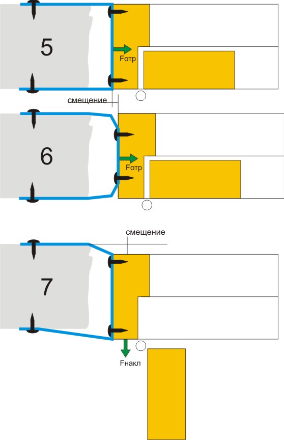

что ж, продолжим... условимся что подвесы и проставки располагаем строго под петлями, исключая прогибы коробки от веса двери. сначала подвесы. при проектировании и исполнении узлов их стоит рассматривать как систему стержней неизменяемой длинны, соединенных шарнирно. толщина стен меньше или равна ширине коробки.
в случае 5 система не изменяется в случае 6 размещение саморезов в коробке далеко от мест сгибания подвеса, отсюда возможно смещение. при открывании двери (7) коробка смещается параллельно грани проема, расстояние между коробкой и стеной уменьшается. толщина стен больше ширины коробки.

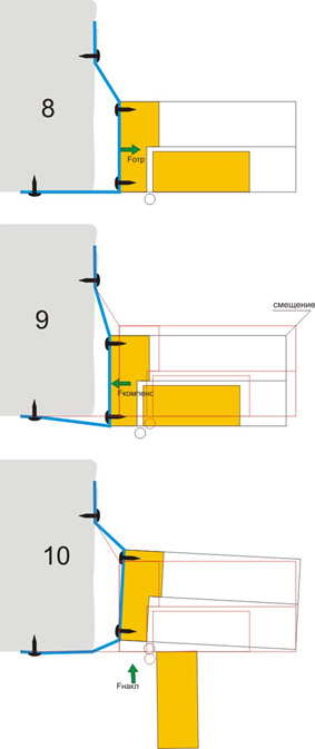

в случае 9 показана работа подвеса в зоне нижней петли или результат расклинивания коробки с замочной стороны. так же работает подвес в зоне верхней петли при открытой двери . 10 работа подвеса в зоне нижней петли при открытой двери все вышеперечисленное можно лечить (не сильно эффективно) введением проставки между стеной и коробкой либо серьезно увеличив жесткость подвесов за счет их толщины. проставки не нужно ничего предварительно прикручивать с изнанки коробки, изготавливаются топориком/ножом прямо на объекте.

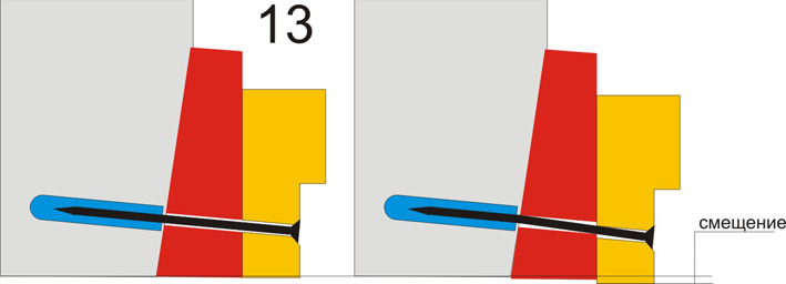

в случае 11 действующие силы не изменяют положение коробки. сила F отр компенсируется надежным закреплением самореза в стену в случае 12 при открытой двери можно наблюдать сдвиг, но если применить пару с низким коэфф. скольжения (дерево/дерево), то это не столь критично. если коробка МДФ, а проставка деревянная, можно перед монтажом нанести на проставку клей ПВА или любой другой. при увеличении видно (13)
величина смещения лимитирована диаметрами отверстий в коробке/проставке и самореза. чем меньше диаметр отверстия и больше диаметр самореза, тем меньше смещение.

olegla написал : не согнете, стальной 6мм диаметр
ну, может гнуть и не надо, но вибрировать-то этот спакс на ответке при захлопывании будет... ведь не жестко это. замечал много раз, когда ответка не жестко укреплена к стене, замок плохо работает.от этой вибрации часто задирается лак на язычке (дешняжные замки) и начинает клинить:(

debe написал : ровняя кривизну коробки клиньями(между коробкой и стенами)
С этом все ясно, меня больше интересует, хватает ли такого крепежа (саморез брусок дюбель) чтобы выровнять стойку по плоскости полотна, когда например плоскость полотна (не торец) касается наплава стойки посередине между петлями, а внизу и вверху отходит на 5мм. У меня если половина стоек ровные - это за счастье, а так все гнуть приходится.

debe написал : ведь не жестко это
Соглашусь. Пожалуй лишний брусок под спаксом не помешает, хотя время отберет. А чтобы он работал как простой саморез на притяжение, достаточно в коробке просверлить под него не 5,5 а 7мм. Подвесы, как вспомогательное - низ притворной стойки, ответка, середина между петлями. Думаю эти места не сильно нагружены, и подвесов хватит, а то здесь крепеж не спрятать. А на дешевых дверях - саморезы, а то с подвесами, предполагаю, возни больше.

olegla написал : чтобы выровнять стойку по плоскости полотна
мдф вобще легко, они (стойки) в любой плоскости хорошо гнутся. деревянные тонкие тоже. то, что потолще, тоже неплохо держит. самое главное, в любое время к основной проставке можно добавить кусочек бумаги/картона/щепочку какую))))) для точного формирования зазора) был случай, клиент просил "жареную" на солнце дверь установить. так вот, прогиб на высоту полотна был около 15 мм.... ничего, загнул и так стоечки)))))) крепил в 3 точках каждую))))
