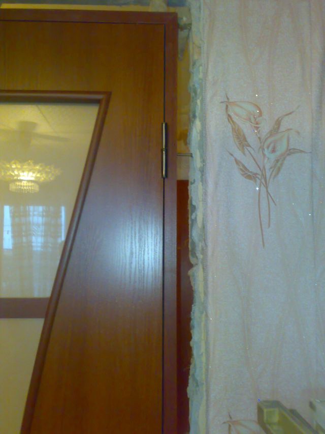

olegla написал : Петли оберег правые 4мм, левые 1мм. Лишние 20 мин работы. Так хочется этими петлями да по мо..лицу тому кто такое делает.

olegla написал : Только недавно вспомнили. Как говорят вспомни г-но, вот и оно. С сегодняшнего заказа. Петли оберег правые 4мм, левые 1мм. Лишние 20 мин работы. Так хочется этими петлями да по мо..лицу тому кто такое делает.
три раза фоты посмотрел но так и не догнал что вы там мерили ежели зазор между картами, то его нужно мерить не на крыле а в середине шарнира, а ежели на крыле, то с промером плоскости

Если карты петли параллельны друг другу при сложении,в любом месте зазор можно промерять,какая разница?Правда если есть люфт вдобавок,тогда еще и его надо прибавить,если петля сверху будет,этот люфт прибавляет к общему зазору между картами петель,как-то так.

WEREG написал : зазор между картами, то его нужно мерить не на крыле а в середине шарнира
Совершенно справедливо. Только задача в тот момент была установить двери, а не промер петель. Поэтому побыстрому пстрик телефоном, и дальше в бой. На самом деле карты были совсем чуть клином и реальный зазор около 3,5 мм, но сути дела это не меняет. Даже самый невзыскательный зак. скажет "фи", если на распашенке один зазор будет 3,5мм. а другой 1,5. Тогда же сразу сфотал насколько пришлось подкашивать петли, причем и на стойках тоже.

Жесть,такого еще гомна не попадалось...

Эти петли из Калуги, так что все возможно.

Эти петли из кетая!!!

olegla написал : Совершенно справедливо. Только задача в тот момент была установить двери, а не промер петель. Поэтому побыстрому пстрик телефоном, и дальше в бой. На самом деле карты были совсем чуть клином и реальный зазор около 3,5 мм, но сути дела это не меняет. Даже самый невзыскательный зак. скажет "фи", если на распашенке один зазор будет 3,5мм. а другой 1,5. Тогда же сразу сфотал насколько пришлось подкашивать петли, причем и на стойках тоже.
А не проще было послать зака за нормальными петлями? Я вот вообще думаю, купить по две пары нормальных петель разных цветов и в случае гумна продавать их заку чуть дороже. В итоге двух зайцев можно убить - и самому гемора меньше, и плюс, к примеру, пену окупил.
