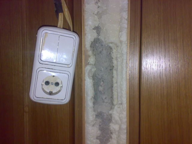

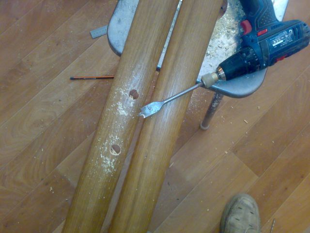

Обычно - гипсовая. Я бы, все таки попробовал, хотя бы расставить коробки так, чтобы 1 наличник встал - там мм 20 между коробками достаточно было бы. Ну да и ладно - хозяин - барин :) PS Я у себя гипс пилил, но встал другой вопрос - как поставить выключатели между дверей при наличии 2х круглых наличников встык (задавал тут вопрос чуть выше). Продолжаю думать. Очередная мысль (в порядке бреда) - вставить в место выключателей кусок прямоугольный, выделенный, типа ламинированного ДСП, разорвав наличники в этом месте. Возможно, даже дсп - не в цвет наличников (сомневаюсь, что найду в цвет и текстуру).

helios1969 написал : Обычно - гипсовая.
Дом панельный это точно!.
helios1969 написал : Я бы, все таки попробовал, хотя бы расставить коробки так, чтобы 1 наличник встал - там мм 20 между коробками достаточно было бы.
Было бы место, он стоял бы там.
helios1969 написал : Ну да и ладно - хозяин - барин
Вот и я о том же.

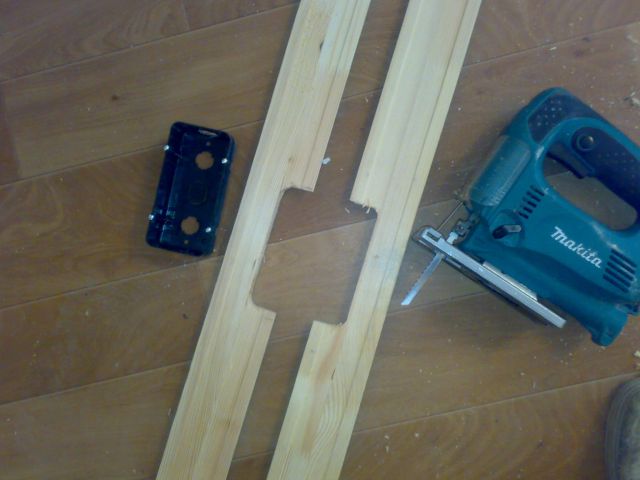

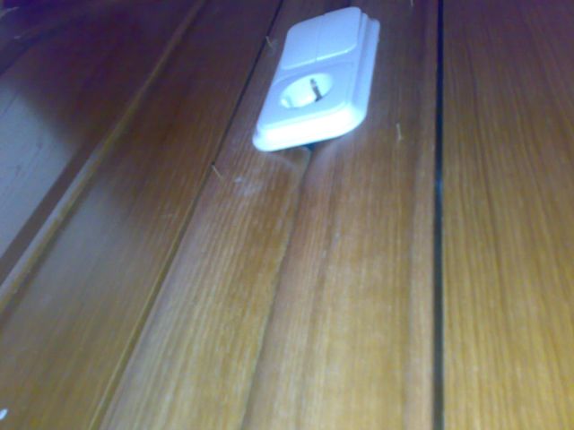

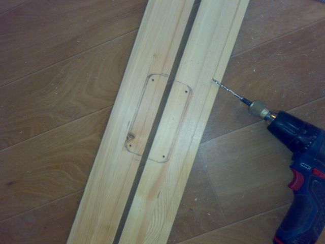

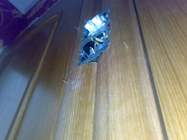

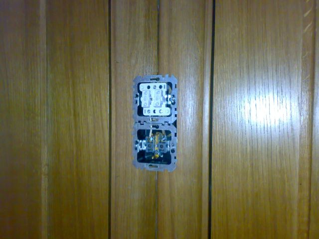

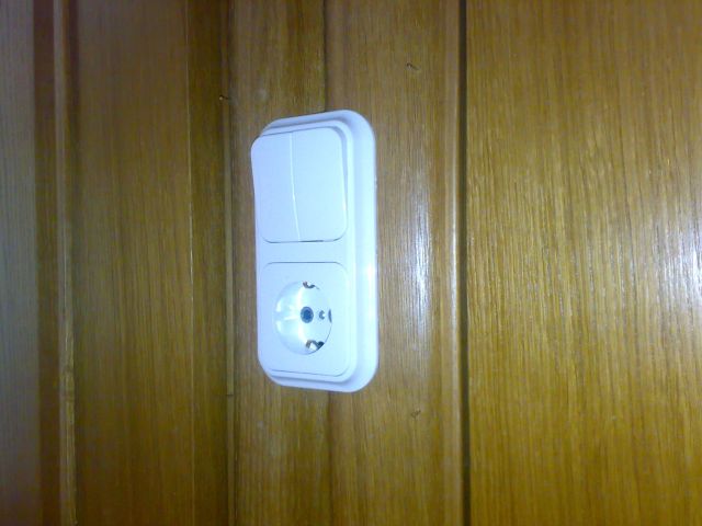

helios1969 написал : как поставить выключатели между дверей при наличии 2х круглых наличников встык
Ставлю так, клиента обычно устраивает. Выключатель с коробкой для внутреннего монтажа.

olegla написал : Ставлю так, клиента обычно устраивает.
Спасибо за фото. Вот именно так и не желаю! :) В смысле меня не устраивает дыра. Были бы хотябы наличники плоские... Что то сразу не подумал.

21.02.2013 в 21:14:27
дыра только сверху и снизу, чтобы увидеть надо очень постараться, я специально так сфотал, чтобы было видно, в обычной жизни так низко никто не согибается, а на уровне глаз все в норме. Думаю, что варианты с вставками будут не лучше.

21.02.2013 в 23:28:06
olegla написал : ...дыра только сверху и снизу, чтобы увидеть надо очень постараться, я специально так сфотал, чтобы было видно, в обычной жизни так низко никто не согибается, а на уровне глаз все в норме. Думаю, что варианты с вставками будут не лучше.
А зачем так высоко выключатель ставить? :eek:
