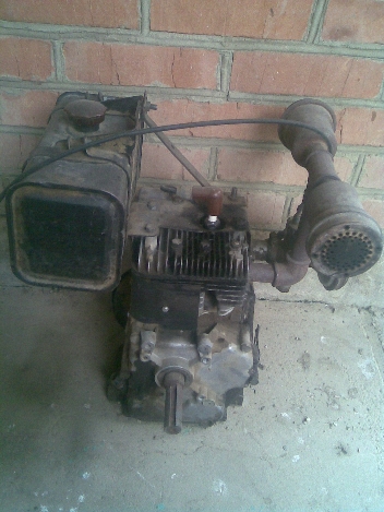

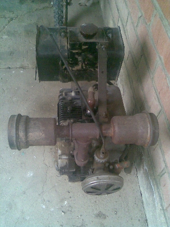

домовитый написал : Была мысль тоже от мотоцикла карб установить
Двигатель 91 г. в. 5 сезонов отработал так.
