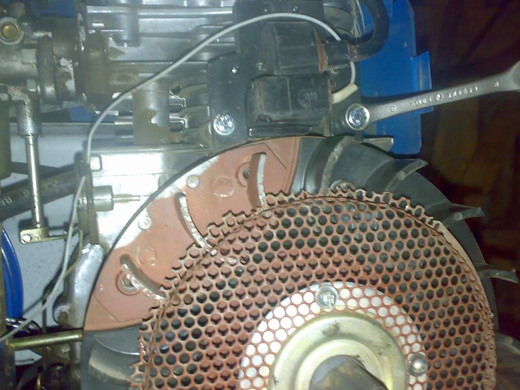

Ну вот как и обещал выкладываю фотки своей "Невы". Прав оказался LeonidS - видимо открутившимся болтиком нарушен был зазор между магнетом и маховиком (был 6 мм). открутив крыло для удобства, снял кожух маховика отрегулировал щупом 0,1 мм.

pighon написал : снял кожух маховика отрегулировал щупом 0,1 мм.
И что? завелся без проблемм?
