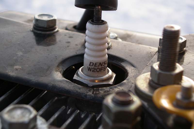

спасибо,смеханик.до того как сменил прокладку всё было в норме,а сейчас не пойму.А как выставляется позднее или раннее зажигание?? компрессия не пропала-кольца в норме. LeonidS,эту картинку я уже видел в паспорте к мотоблоку,но никак не могу понять принцип действия этой системы.

KLAUSPUNK написал : после этого свеча начала покрываться чёрным нагаром..
Если с трудом заводится и неустойчиво работает - меняйте свечу (марка свечи - по инструкции). Если работает относительно нормально (может плохо заводиться горячий) - богатая смесь. Это в свою очередь может быть из-за высокого уровня в поплавковой камере. Если сама игла герметична, уровень регулируеися просто положением поплавка - если перевернуть карбюратор поплавком вверх (при снятой попл. камере) он должен быть горизонтален и паралелен срезу карб-ра. То же - при забитом воздушном фильтре. Если все нормально - поджимайте винт гл. доз. системы, только очень понемногу 1/8 - 1/4 оборота. Цвет юбки свечи проверяйте после длительной работы при нагрузке, или наоборот, - если нужно проверить состав смеси на хол. оборотах. Белый - бедная смесь, черный - очень богатая, нормальная - светло коричневый.

6 января был на даче,пытался настроить карбюратор.1 и 2 жиклёры выкрутил на 1,25 об..Завёлся с первого раза(перед этим покачал) но на этом настройка ещё не закончена.слишком холодно было.неровно работал.крутил потом 3 и 2 жиклёры,но что-то ему всё равно не хватает
