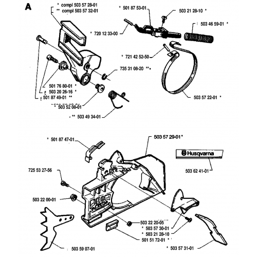

Вот на рисунке тормоз цепной как на пиле. Дружбан пытается его воспроизвести. Если все собрать то не работает. Ручку не сдвинуть с места. Если собрать без пружины 503 46 59-01, то все работает. Если не получится будем или без него жить или купим в сборе новый. Может черезчур мощная пружина это? Уж больно тугая..

Подпилили на 3 витка пружину на рисунке хвост 59 01. Вроде стал тормоз работать, но есть один нюанс: Подскажите пружина 34 01 просто вставляетъся в ручку или одлжна одеватся на штифты?
