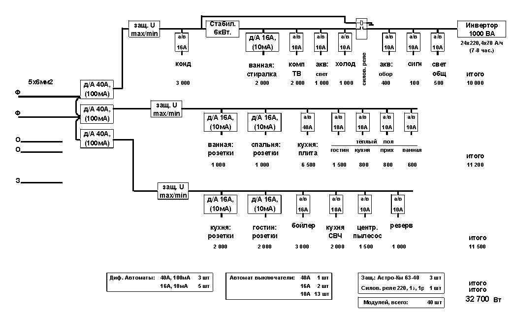

Друзья, а мою схемку не обсудите? Правда, речь не о замене, а о новостройке: двушка в монолитном доме, что называется, полный фарш, в разумных пределах :).

2bobkren А вместо третьей фазы второй ноль зачем в квартиру ввели? :D

2 Arr : так и фаза одна...2х6 мм2- фаза, 2х6мм2- ноль, 1х6мм2- земля.

2bobkren Это что, провода запараллелены что ли? А автоматы паралелить ещё никто не надумал? Ужас! Длина этих "запараллеленых" проводов какая?

bobkren написал : 2х6 мм2- фаза, 2х6мм2- ноль
Ну-ну.... :D

А в чём криминал?

Криминал будет потом, и это выяснит специальная комиссия. Сейчас у вас там неправильная схема - если уж взялись рисовать и обеспечивать себя ликтричеством самостоятельно, то, имхо, должны хоть чуть-чуть представлять что и как делается. Нельзя вот так, будучи полным нулем в электрике(судя по тому что вы нарисовали), пускаться в столь опасные путешествия...
Для начала узнайте вашу разрешенную мощность разбора, схему питания дома, почитайте кое-какую нормативку(ПУЭ, Электроустановки зданий, етс...).

ТСЖ? Разрешённая мощность ввода "на словах" и "подробности" (сечение проводников стояка, защитная автоматика стояка). В этажном щитке счётчик есть, защитная автоматика? Типы, номиналы... Место в этажном щитке под дополнительные автоматы есть? Вводной кабель ещё не проложен? Его длина? Способ прокладки?

2 ВТБ!--дом ещё строится, мощность обещают любую потребную, ТСЖ, в этажном щитке счётчик и вводной автомат, проекта общедомовых сетей не видел, но обещают прислать. От этажного щитка до квартирного- менее 3х метров, предпологаю, ВВГ 5*6 в пластиковой гофротрубе. Квартирный щиток будет, какой потребуется... Хочу уложится в 3*12 модулей. Входная защита min/max не только от аварий, но и от жуликов- у нас "модно" подать 2 фазы в квартиру- прибить сигнализацию и "пригласить" хозяина на площадку... Стабилизатор за подвесным потолком над квартирным щитком, инвертор и акумуляторы- на лоджии... Интересует мнение общества..

2bobkren При однофазном вводе более 10кВт офицально получить невозможно. Для трёхфазного ввода нужно ехать в цопэнерго и писать заявление на выдачу техусловий. Цопэнерго потребует свидетельство о праве собственности на квартиру, свидетельство долевой собственности на здание, копию договора обслуживания с обслуживающей организацией и копию проекта электроснабжения здания (у Вас этого ничего пока нет). После сбора этих бумажек и получения техусловий, разработки нового проекта, его согласования и выполнения, подписывается акт приёмки комиссией в составе представителя цопэнерго, энергонадзора, эксплуатирующей организации и представителей ТСЖ. Таков закон.

2 Arr Возможность подключения на 3 фазы прописана в договоре инвестирования, но, ИМХО, 3 фазы для однофазных нагрузок- лишняя головная боль, если подругому нельзя.... Схему рисую на три группы- можно подключить и на 3 фары... А ограничение в 10 киловатт на установленную мощность или на потребление? Если потребление- нет проблем уложится. С кратковременными превышениями..:-) Кофициент спроса для квартиры небольшой... А оборудование квартиры электроплитой учитывается?
