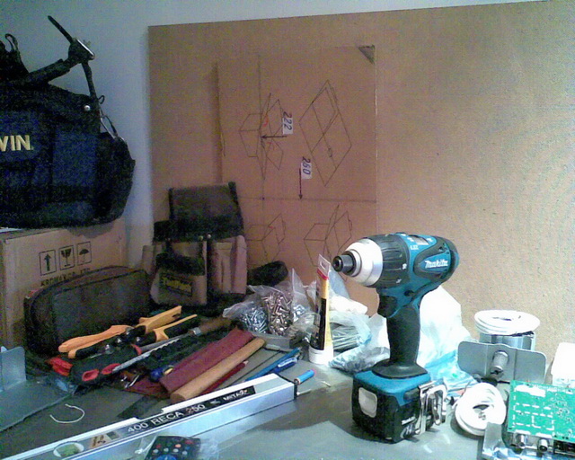

Не один год, среди прочего методом проб и ошибок, подбираю оптимальный комплект инструмента для своих монтажных работ. Очень хочется сказать «идеальный», но умом понимаешь, что такое определение, едва родившись, становится и риторическим, поскольку содержит в себе некую, так сказать, философскую составляющую. Если его и употребить, то в связке с «для определенного круга задач». И то, понятно, останется все же какой-то субъективный налет: вопрос с выбором подобного комплекта, поставленный трем-пяти человекам, будет и решен по-разному, - все мы люди.
В общем, на легком и среднем монтаже, поработав сетевыми девайсами и несколькими аккумуляторными линейками, достаточно вкусив плюсов и минусов, пришел к покупке названной Макиты. На данном этапе. Дальше посмотрим.
Приобретался шуруповерт (называемый также винтовертом, гайковертом) сразу с перспективой дальнейшей совместной работы с аккумуляторным перфоратором этой же серии, 14.4 вольтовым Makita BHR162, «клоном» сетевого малыша HR1830. Предполагалось, что эта связка покроет практически все бурильно-сверлильно-вращательные работы.

Аппарат действительно специфический, весьма оригинален. Вот уж, гибрид, так гибрид, правильно они его назвали. Внешне, как только в руки взял, - практически гайковерт. Такой же короткий и тупорылый, с патроном hex ¼” вместо привычного зажимного. Только переключатель режимов / скоростей заставляет сразу немного репу почесать обилием положений. После некоторого изучения – тыканья – чтения, а потом и работы, стали постепенно проясняться основные особенности.

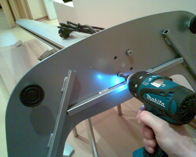

Если так можно выразиться, аппарат в целом сделан ближе к гайковерту, чем к шуруповерту:
  • Понятие блокировки шпинделя у него отсутствует. Думаю, именно так – не блокировка, а ПОНЯТИЕ блокировки, как у любого гайковерта. Сколько раз рука рефлекторно тянулась «дотянуть» на пол-оборотика после срабатывания трещетки, ан нет!
  • Отсутствует привычный зажимной кулачковый патрон. Эта вещь позволяет, в частности, иметь столь малые по длине габариты и такой вес винтоверта; она же требует оснастки с гексагональным ¼” хвостовиком либо соответствующего кулачкового патрона (с такой посадкой) для применения обычных сверл, что частично нивелирует названные преимущества по весу и габаритам. С hex-оснасткой у меня проблем нет (прицеливался к девайсу давненько и готовил «инфраструктуру» расходников под него не один год), указываю это просто как общую неотъемлемую особенность.
  • Регулируемый момент, т.е., трещеточный диапазон (собственно, «шуруповертная составляющая» гибрида), сделан ТОЛЬКО в одном положении переключателя режимов - переднем крайнем правом (2-я скорость, 0-2400 об/мин), и маловат. Следующие ступени крут.момента по возрастанию (уже не регулируемые), - это режим Сверление на 2-й скорости, те же 2400, перекл-ль в переднем крайнем левом, и Сверление на 1-й скорости, 0-700 об/мин, перекл-ль в заднем положении.
    На практике такое распределение момента частенько было неудобным. С крупным крепежом работа с трещеткой практически невозможна, жалко. Пользуешься или Сверлением2, но на такой скорости (2400) сложно контролировать концовку заворачивания, или Сверлением1, на которой момент приличный, но из-за отсутствия ограничителя приходится практически всецело полагаться на свои ощущения, постоянно «быть на стреме».
  • При заворачивании крепежа в положении без трещетки, (Сверление1 или Сверление2), интересно ощущать, как аппарат по мере закручивания самореза и нарастания необходимого момента постепенно пружинит, «взводится», и под конец, стОит только немного отжать биту от головки, тут же моментально отыгрывает пол-оборота назад. Или четверть, уж не знаю, сколько там, но делает это очень резво, - из-за наличия торсиона в цепи передачи усилия. Вот вам и вся его гайковертная сущность. :)

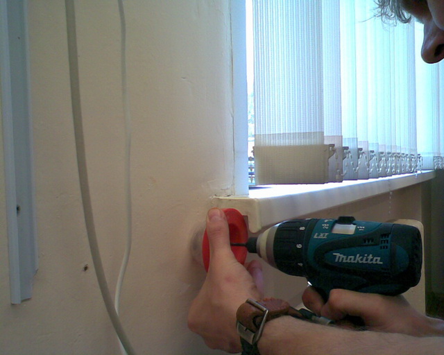

  • тангенциальный удар, или режим импульсного гайковерта, и
  • продольный (осевой, аксиальный) удар, или режим ударной дрели.
    Здесь каких-то сюрпризов не ожидал, и, в общем, их не встретил. Оба режима реализованы ТОЛЬКО на 2-й скорости. В переднем состоянии переключателя, промежуточных между Сверл.2 и Закручиванием (трещ.) положениях.
Продольный удар –
не для тяжелого бетона функция. И обсуждалось неоднократно, и сам прилично поработал ударными шуруповертами. В этом смысле особых иллюзий не питал. Для этого нужен перфоратор, понятно. Но, во-первых, и сказал, что максимальная эффективность будет в спарке с перфоратором, а во-вторых, для кирпича и легкого бетона иметь ударный режим – очень полезная вещь. Часто можно обойтись одним инструментом, меньше таскать, по весу, по объему, говорю из опыта. Повторяясь в сто пятый раз на эту тему в форуме. Тангенциальный удар.

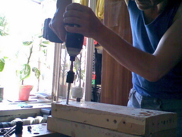

На эту фишку при габаритах и весе малыша и слоновьем крутящем моменте (понятно, что все относительно) была тайная надежда сокрушить всё и вся. На любом монтаже, с любым крепежом. Имея один аппарат. Немного преувеличиваю, но что-то такое было. :)
Функция не оказалась сверхвостребованой, к некоторой неожиданности для меня. Скорее, опыт приобрел, поимев некоторые проблемы.
Грохот стоИт страшный в этом режиме. Когда работаешь в пустом большом помещении, просто кузнечный цех какой-то. Развиваемый момент действительно приличный. По паспорту 135 Нм, просто я говорю на уровне ощущений.
Помню, глухарь где-то 8-миллиметровый на 100 в старое же (!) отверстие обратно вкручивали. На 1-й скорости, остается до конца пару миллиметров, включаю имп. режим, шляпка почти доходит до поверхности (это лестница из клееного массива сухого бука, усилие действительно большое, Т-образной отверткой двумя руками в конце - еле-еле), и через секунду – срыв усилия и скорость на полную, 2400. Срезало наш глухарь на скручивание. Высверливать не стали, времени не было. Обошлись без него, - общее крепление, разумеется, с избытком. С тех пор немного осторожней. Глухарь тот, конечно, не уровня Mungo – Fisher был, а, полагаю, какая-нибудь китаЕСА. Но ситуация показательная, в плане использования импульсного режима и класса крепежа – все-таки, вероятно, подобное применение не есть штатный вариант, недаром в документах указывается это все для метрического крепежа.

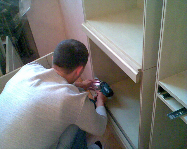

Удобство использования, эргономика, другие моменты. Здесь все классно. Аппарат компактный, весьма удобен в руке. По ощущениям при длительной работе – очень легкий (по паспорту вес 1.7, я, опять, больше про субъективное восприятие).

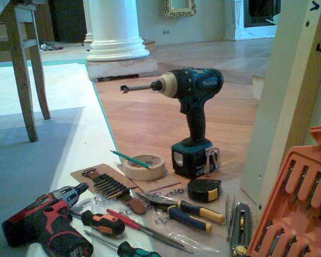

При «серийной» работе на первый план начинают выходить малозначимые и малозаметные, на первый взгляд (при эпизодич. использовании) вещи. Как то - депо для бит, крепеж на пояс оператора, скорость смены оснастки и все подобное.
Отсутствие привычного патрона здесь как раз большой плюс. Сверла – биты – головки с шестигр. хвостовиком меняются оч.быстро (фиксация у Макиты шариком, «рубашка» оттягивается вперед).
Неплохая вещь поясная скоба. При работе на большом объекте часть инструмента, самого ходового, носишь на себе. Здесь скоба выручает. Она глубокая (вдоль высоты шуруповерта) и одновременно достаточно широкая (толщина ремня плюс материал брюк) и длинная, вдоль ремня, чтобы шурик не скользил. Но так, к слову, САМОЕ удобное решение на эту тему, из того, что видел – у Milwaukee, их Clip-Lock. Вот это вещь. Шуруповерт может, образно говоря, крутиться, как маузер на пальце, вокруг поясной клипсы, и никуда не соскочит. А снимается одним нажатием при движении кисти к обхвату рукоятки (встречное движение большого пальца при соприкосновении с клипсой). За это инженерам Milwaukee СУПЕРРЕСПЕКТ.
Как практически во всех последних инструментах Макиты, в аппарате используется подсветка. Традиционно нижняя, под малым углом к оси, над курком. Неплохо и удобно, привыкаешь быстро и постепенно перестаешь замечать. Пока не наступит вечер или не залезешь в темный угол прикрутить какую-н. перекладину в шкафу или просверлить стойку в гипрочном люке под кабель. Вот тогда лицо немного и светлеет, во всех смыслах. :)
