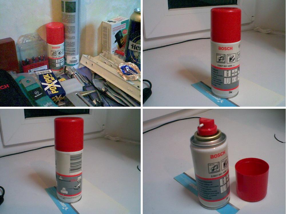

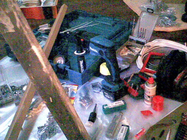

2Klio Большое спасибо! А аэрозольный баллончик с расцветкой похожей на бошевскую для оснастки это что? Или это меня глючит :)....

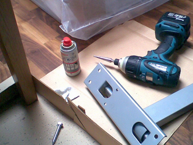

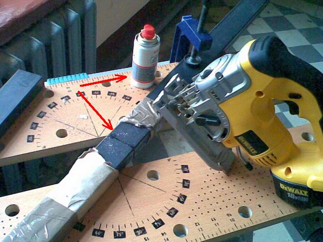

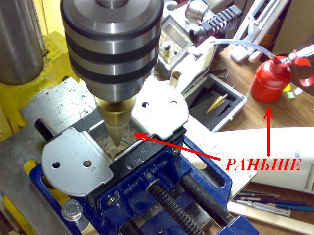

Сообщение от Solovushka : 2Klio ... А аэрозольный баллончик с расцветкой похожей на бошевскую для оснастки это что? ...
Solovushka,
это смазочно-охлажд. жидкость серии FastCut от Bosch в аэроз.упаковке,
каталожный номер 2 607 001 409.
Что-то быстрый поиск в Инете по ней почти ничего не дал, даже странно.
Вот первая попавшаяся ссылка:
http://www.outilonline.com/catalog/huile-coupe-universelle-p-726.html?osCsid=da41444f1dbd45c97deea28c16805be6
Вещь очень удобная. Как первый раз попробовал, с тех пор без нее практически не сверлю.
Сверло, в сравнении с вариантом без нее, можно сказать, почти не греется.
Режет ну если не в два раза, то в полтора точно быстрее. И сверла/пилки дольше ходят,
не тупятся. Весьма удобно, могу рекомендовать.
Часто приходится работать с листовым металлом, в т.ч. сверлить. С малыми диаметрами,
1-1.5-2мм, ставишь обороты на макитовском гибриде на полную, 2400, так с этой СОЖ сверло
ВООБЩЕ не греется, а лист 3-4мм проходит за полторы секунды. Вообще супер. (Раньше обычным маслом периодически пользовался, немного не то, хотя, конечно, лучше, чем просто так).
Да, покупал, вроде, в Бошевском магазине на углу М.Говорова и, кажется, Зайцева (у м.Нарвская).

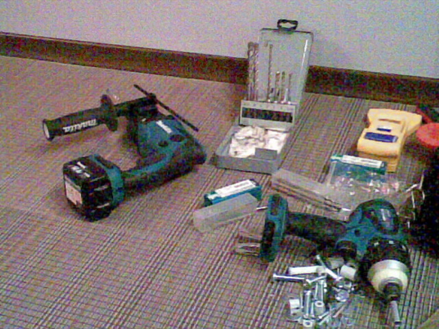

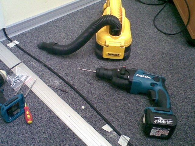

Весь инструмент на приведенных фото ваш?

Kvost,
за исключением аккум.перфоратора Hilti TE-6A.
Попросил в свое время немного покрутить в представительстве.

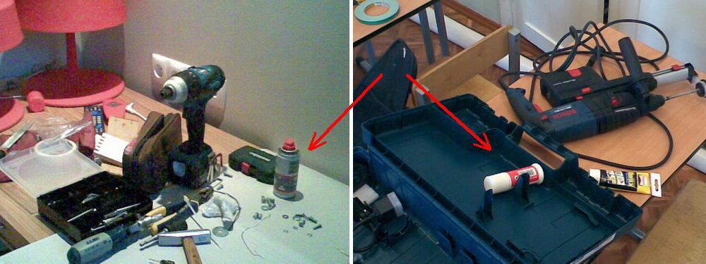

P.S. С последним фото немного поторопился, извиняюсь.
Там с бошевским перфом GBH 2-23REA в кейсе не СОЖ лежит,
а баллончик смазки для буров AEG. Прикольная у него система подачи,
крышка все время изнутри в этой черноте.
