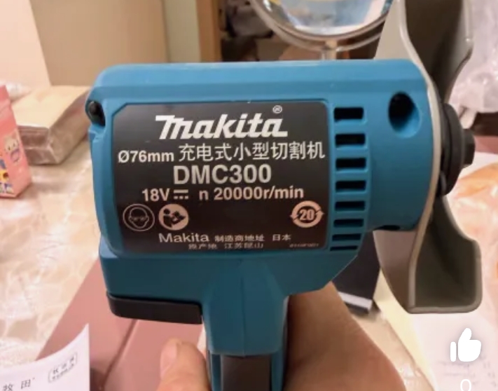

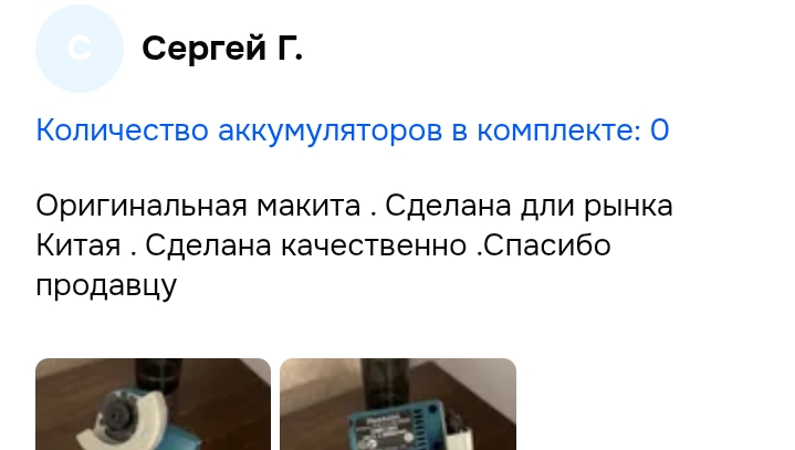

Почитал отзывы о Маките ТШМ. Средняя выжимка, суть- "я верю, что это оригинал для китайского рынка". Screenshot_2026-01-11-20-25-09-64_40deb401b9ffe8e1df2f1cc5ba480b12 Анекдот: сидят Китайцы на рынке, а на прилавке у них хочешь Бош, а хочешь Макита, но всё только для внутреннего потребления. Screenshot_2026-01-11-20-16-12-81_40deb401b9ffe8e1df2f1cc5ba480b12для тех кто не умеет по Китайски, перевожу написанное- "Приходите купите пожалуйста".
