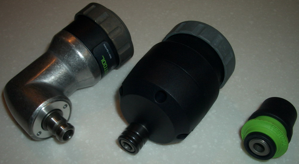

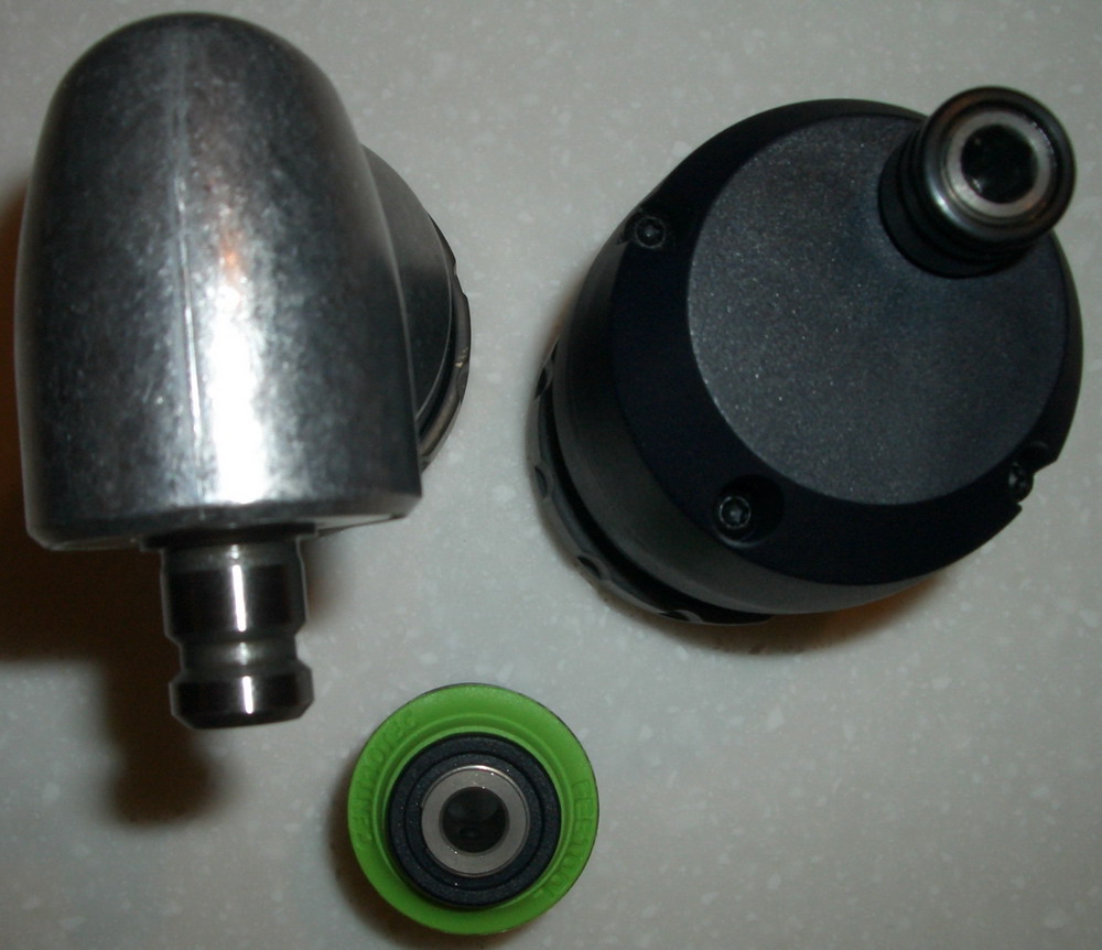

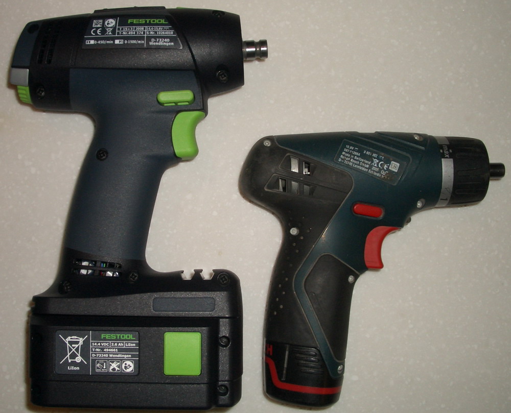

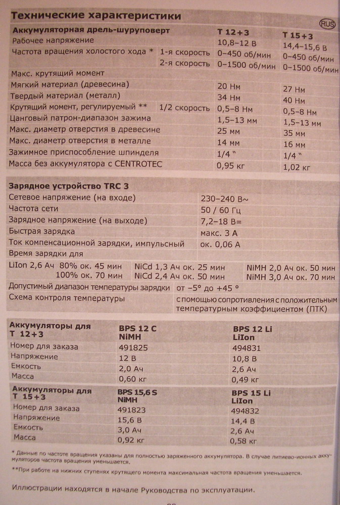

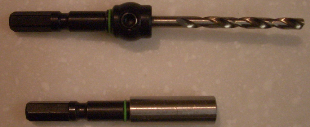

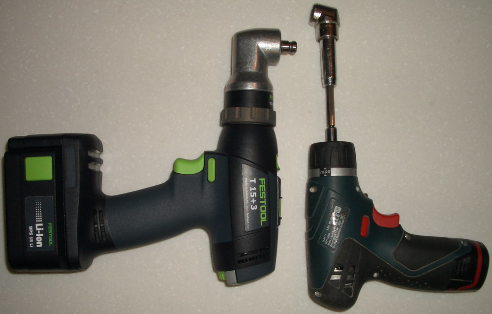

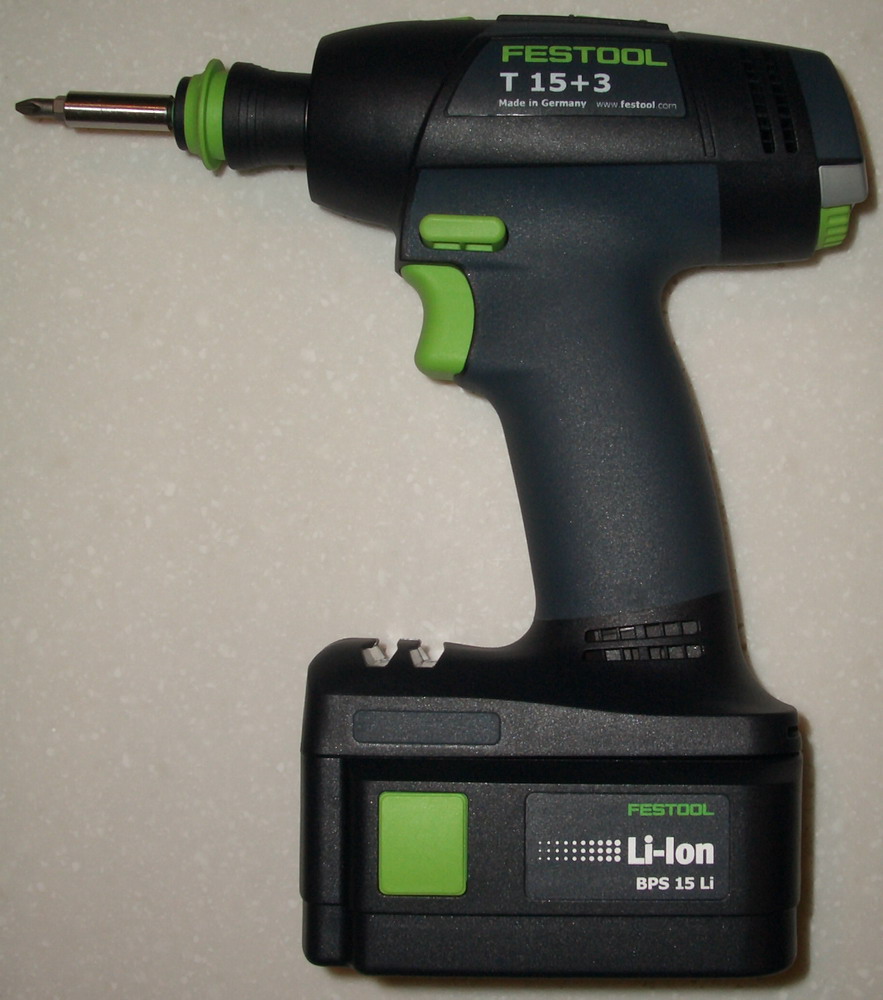

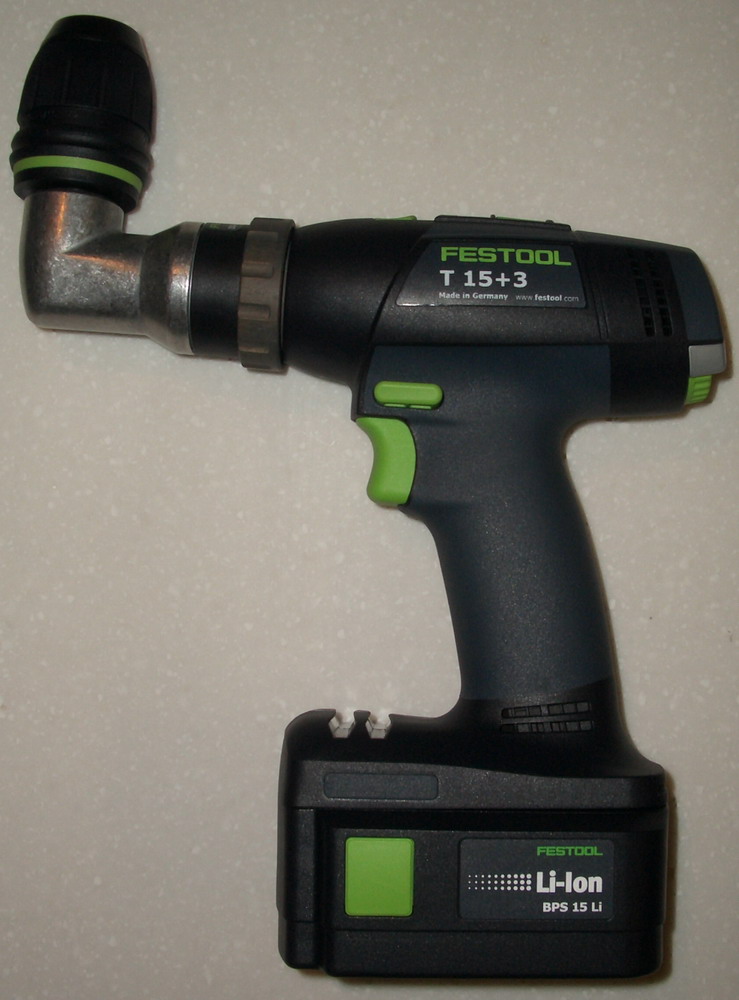

другие приблуды: инструментальный патрон CENTROTEC представляет из себя втулку (переходник) для оснастки под тем-же именем. с обоих сторон крепление шариками. отверстие под оснастку 7 мм, у обычных бит 7.2 мм, то-есть не подходят (для меня это не проблема). смысл этого патрона в меньших габаритах и весе ( 48 г. против 265 г.) эксцентриковая насадка: корпус похоже пластиковый (очень жёсткий), разборный. позволяет сместить ось вращения примерно на 25 мм относительно оси шпинделя. насадка крепиться на шуруповёрт замком типа байонетного в различных угловых положениях. биты фиксируются сдвижным кольцом, магнита нет. вес насадки 362 г. передаточное отношение 1:1. угловая насадка: корпус из алюминиевого сплава, так-же разборный. крепление к шуруповёрту анологично эксцентриковой насадке, так-же в различных угловых положениях (фиксируется жёстко с тушкой), передаточное отношение 1:1. но, в отличие от эксцентриковой насадки, выходной вал аналогичен шпинделю шуруповёрта (можно установить цанговый патрон и инструментальный патрон CENTROTEC), также можно вставить обычную биту. вес 300 г. битодержатель CENTROTEC: магнитный, с пружинным кольцом. держатель сверла 4 мм CENTROTEC: в принципе переходник с CENTROTECа для сверла (сверло фиксируется винтом).

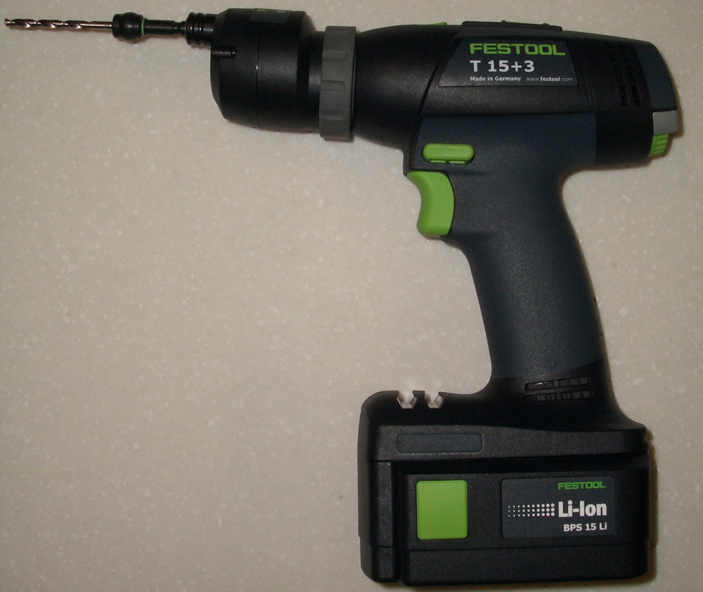

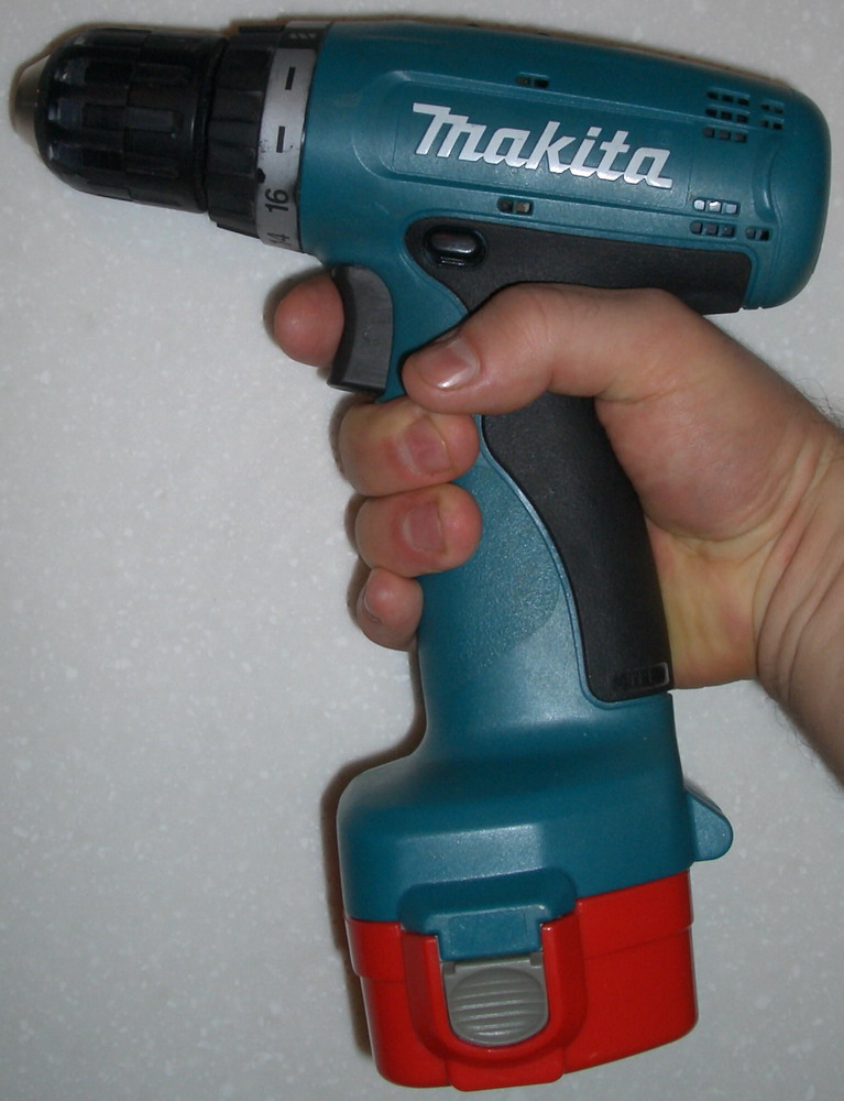

теперь немного ощущений: взявши его в руки, я испытал такое-же чувство, когда первый раз сел за руль иномарки (после таза), и это при том, что до этого работал таже профессиональным инструментом! качество во всех деталях! в руке лежит хорошо, отличная развесовка с малым инструментальным патроном, с цанговым немного перевешивает вперёд, но ничего криминального, инструмент прекрасно контролируется благодаря оптимальной форме ручки и её обрезининости.
на аккамуляторе довольно устойчив, даже с цанговым патроном (но это плохая привычка, случайно можно столкнуть и повредить материал). переключатель реверса оптимален, переключается чётко, большим и указательным пальцем, без перехватов. кнопка очень чуствительная, я умудрился включить на первой скорости примерно 1 оборот в минуту. ход кнопки плавный, без изминения усилия. переключатель скоростей изредка не доходит до крайнего положения, но передача всё равно включается (спишим на "не притёрлось ещё") переключатель режимов-чисто электрическая кнопка, тут всё чётко. колёсико ограничения момента имеет 25 положений, каждое положение фиксируемое. но переключать его, как может показаться на первый взгляд той-же рукой, что и держим инструмент,большим пальцем не получается. только свободной рукой. случайно сбить установку момента мало вероятно, фиксация положений этого не позволяет. цанговый патрон одевается туго, исключая люфты, сам работает легко и плавно (новый и смазан), трещётки нет. при работе двигатель (или электроника) издаёт интересные звуки, разной тональности. их слышно только на малых оборотах. если переключатель режимов установлен в положение "заворачивание", то обороты снижаются, а если в режиме сверление, то отключается ограничение момента. вес с батареей и патроном CENTROTEC 1633 г. вес с батареей и цанговым патроном 1849 г. пока всё, жду вопросов:)

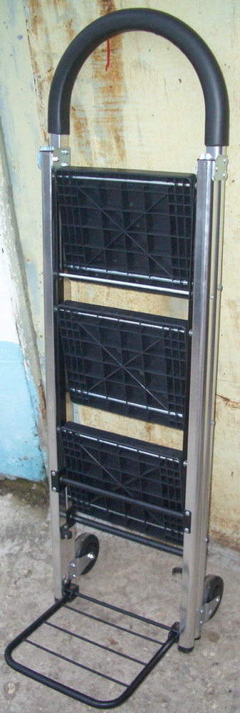

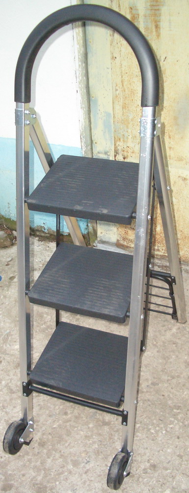

про лесенку: изготовлена из алюминиевых профилей, на нижних концах пластиковые ножки, внизу на винтах установлены колёса, резиновый обод, похоже на подшибниках. так-же внизу установлена откидная металлическая ступенька, которая служит дном тележки. 3 широкие пластиковые ступени, склёпана.
ручка покрыта пористой резиной (обдерётся со временем).
всё изготовлено качественно, без лишних заморочек. высота в сложенном состоянии 1270 мм, высота верхней ступени 760 мм, ширина лестницы 370 мм. хороший бонус.

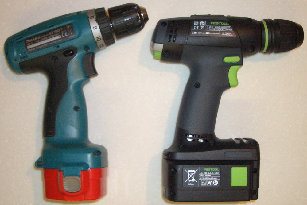

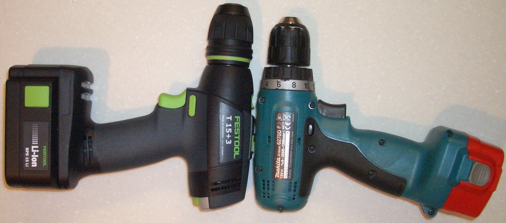

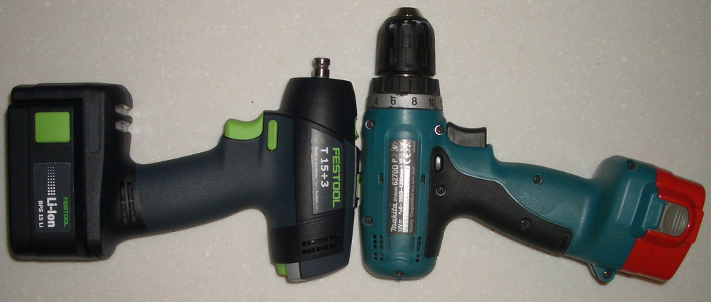

ещё несколько сравнений с популярными моделями:
кухонщик
кухонщик
Регистрация: 20.09.2007
Сообщений: 1841

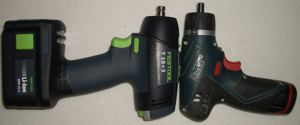

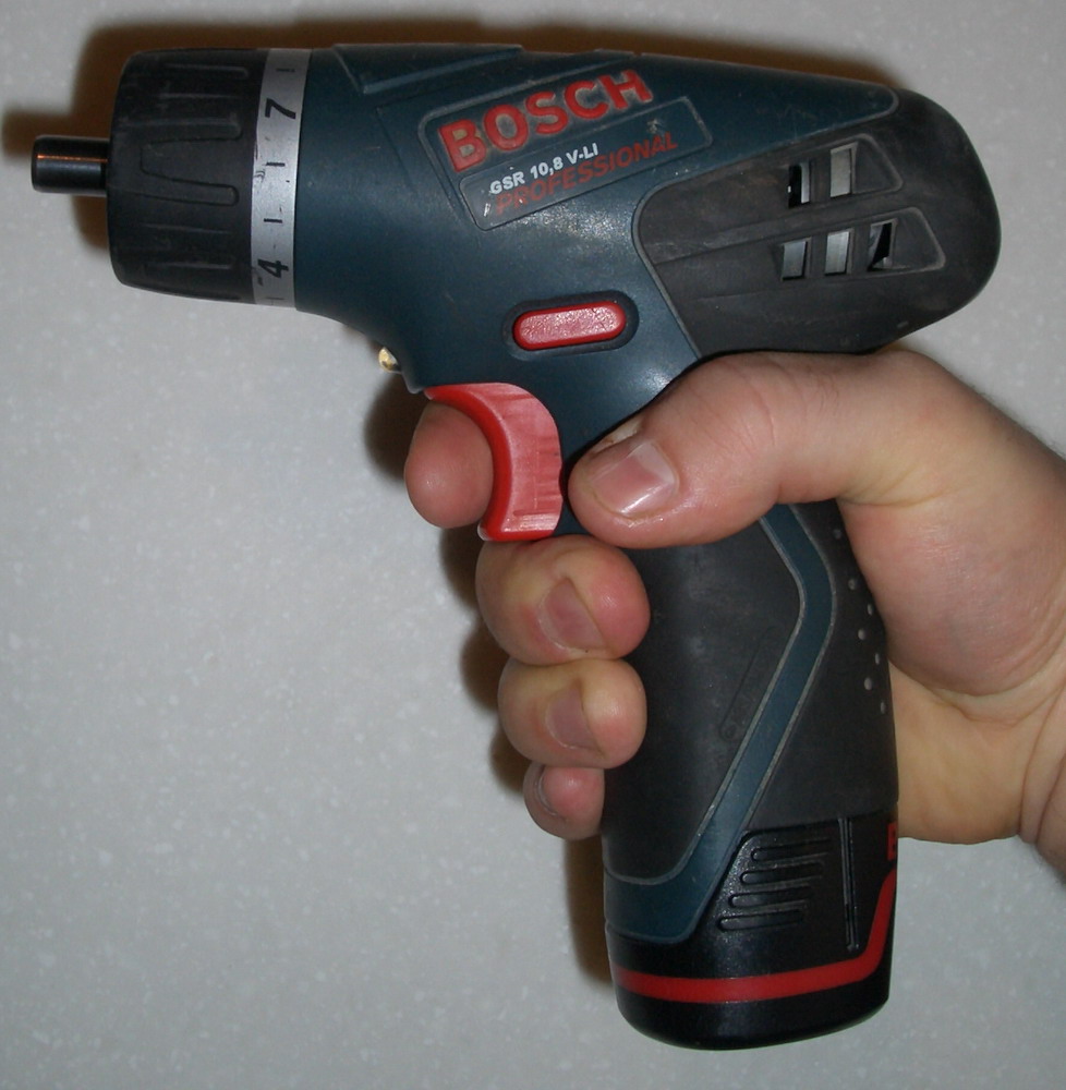

13.12.2008 в 14:12:09
ещё немного:
