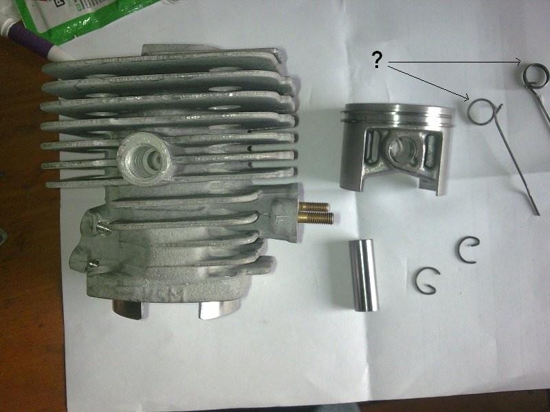

Привет, продувочные каналы прополировать бы, на новом цилиндрике.
да меня и родная мощность устраивает.Начнешь что то выдумывать, а потом ищи крайних.Я бы в качестве эксперимента попытался б контролировать температуру.Вот пожалуй и все.
Ну вот и настал тот долгожданый момент! завел пилку! завелась на стандартных заводских настройках( винтЛ 1,5 обр. винт Н 2 обр. на старом цилиндре Л2,5, Н1,5) без проблем, правда холостой ход занижен и помере прогревания пила глохнула из-за низкого холостого хода.

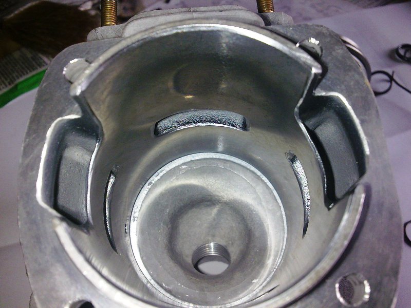

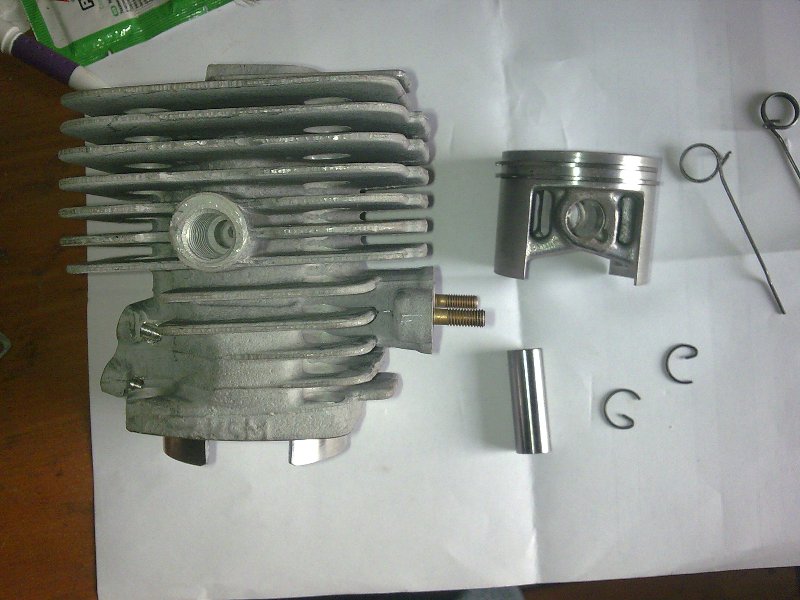

и действительно.Взял линзу дал хороший свет и обнаружил что хром потрескался.Выглядет это как будто поверхность покрыта паутиной .Что может заставить потрескаться так хром? Только ПЕРЕГРЕВ.
roland написал :
повреждение хрома в цилиндре равномерное
нет, больше со стороны карбюратора.но почему призошло разрушение покрытия ?Это очевидно! к сожалению мой телефон не пзволяет сделать снимки с достаточным качеством, что бы можно было показать покрытие "паутиной"

ЦПГ на хузварну стоит ровно столько, сколько я отдал за новую пилу Мотор сич.Я вот разговаривал с многими людьми почему то под словом" переглел" подразумеваеться что "заклинил" или "прихватил", ну а если мне для заклинивания поршня нехватило 20 град?ведь если б пила была новой и зазор в кольцах был минимален, то в полне возможно кольцом я сорвал покрытие, но пила была б\у и зазор увеличен и что бы повредить покрытие мне необходимо было нагреть еще градусов на 80-100 .Задир на цилиндре, возле впускного канала образовался давно, о чем свидетельствует нагар на поршне.на этом фото не очень хорошо видно..Почему я склоняюсь имено к перегреву.Работал в 35 гр жару ,пилил на не понятном масле, пилил очень толстое дерево и много разрезов подряд, после чего резко повысился холостой ход. все поломки возникали после длительной работы пилой .
Следовательно, классического перегрева не было, так как он всегда начинает проявляться со стороны глушителя, т.е. там, где тепла выделяется больше всего. Причина в данном случае такая: длительное время работы и большое скопление пыли, скорее всего, пыль выступила в роли абразива. И только ее присутствие могло вызвать локальный нагрев со тороны карбюратора и истирание покрытия. Я бы заменил воздушный фильтр!
Эти выводы я привожу не для того, чтобы поспорить или показаться умным, они основываются на анализе типичных повреждений, проводимых такими столпами как Штиль и Хускварна. А ошибочное представление причины по которой произошла поломка может вызвать повторение нежелательной ситуации.
roland написал :
вот почему меня и интерисует этот вопрос.Пыль ? можно списать на нее., но почему только со стороны карба повреждения? пыль повредила бы по всей поверхности цилиндра.Есть версия , что пыль прилипла к поршню и пошла в верх., но на поршне нет повреждений да и как она будет постояно прилипать?.Все повреждения сделаны кольцом.Как пыль попадает в определеное место , да еще и под кольцо-цилиндр? Лично мне не понятно.Могу еще сказать, что замки на поршне стоят со стороны карба.Может этот вариант расмотреть? Класического перегрева нет потому что зазоры в кольцах увеличены и это наверно много раз спасало меня..По поводу Фильтра.Списать на ошибки конструкторов не получаеться- хорошо продуманая конструкция пилы, да и аналоги фильтров на на хорошо известных брендах стоят.Если расмотреть конструкцию пилы то это Штиль, но изготовлен чуть чуть по другому для большей универсальности.

А что говорят такие столпы как Штиль и Хускварна по поводу не равномерного износа поршня? Почему со стороны карба поршень сильнее полируется? Изнашивается.
Вот интересная ситуация.Теплопроводность алюминия очень высока, я лично с этим сталкивался.Я не обладаю методикой расчета, но мне кажеться что поршень имеет одинаковую температуру во всех точках , вполне возможно,что она может отличаться градусов на 20.Если расматривать поломка связаные с прегревом не по выходному окну, а по расположению замков на поршне, то все становиться на свои места.Большинство поршней расположены замками к глушителю и там происходит повреждения, ведь на сколько я помню, я не разу не видел сломаного кольца по середине.В основном ломаеться на 1\3 , 1\4 от края кольца.Если расмотреть мой случай по расположению замков----Типичный ПЕРЕГРЕВ.
Нет, именно выделяется (обычно, на схеме показывается красными стрелками, как горячие течения) , ведь нагретые выхлопные газы с этой стороны удаляются. А с обратной стороны поступает прохладная (относительно выхлопа) смесь, "холодное течение". Следовательно, зона выхлопа нагревается сильнее, как правило!
vadim 08355 написал :
А вот абразивное влияние пыли больше воздействует на поршень и цилиндр со стороны впускного отверстия. Видимо, после поступления в цилиндр она частично истирается уже при первом контакте с металлом, а после сгорания смеси с ней частично сгорает и остатки пыли, и поэтому ее воздействие на остальные секторы ЦПГ ослабевает. Неравномерность износа ЦПГ у двухтактных двигателей связана с его конструкцией, а именно с расположение ВПУСКНОГО и ВЫПУСКНОГО отверстий!
