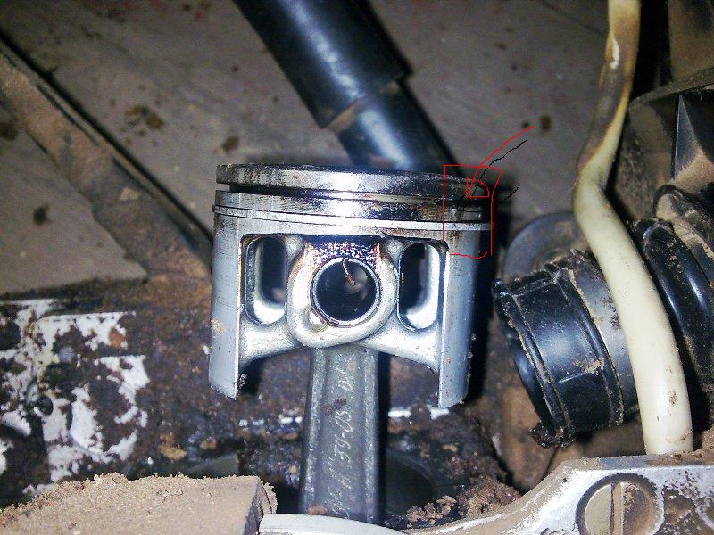

vadim 08355 написал : Да что за напасти свалились на Вашу голову?
Я могу сказать" если человек дурак , то это на долго" (это я про себя). Сколько раз говорил себе что" карб это почти святое, не лезь туда без ЯВНОЙ необходимости.".Но прокладку необходимо было менять- тонкая

ur5imw написал : больше со стороны карбюратора.но почему призошло разрушение покрытия ?
Следовательно, классического перегрева не было, так как он всегда начинает проявляться со стороны глушителя, т.е. там, где тепла выделяется больше всего. Причина в данном случае такая: длительное время работы и большое скопление пыли, скорее всего, пыль выступила в роли абразива. И только ее присутствие могло вызвать локальный нагрев со тороны карбюратора и истирание покрытия. Я бы заменил воздушный фильтр!
Эти выводы я привожу не для того, чтобы поспорить или показаться умным, они основываются на анализе типичных повреждений, проводимых такими столпами как Штиль и Хускварна. А ошибочное представление причины по которой произошла поломка может вызвать повторение нежелательной ситуации.
Аватар пользователя
ur5imw
Регистрация: 11.06.2008
Сообщений: 3081
16.11.2008 в 12:12:30
roland написал : ошибочное представление причины по которой произошла поломка может вызвать повторение нежелательной ситуации.
вот почему меня и интерисует этот вопрос.Пыль ? можно списать на нее., но почему только со стороны карба повреждения? пыль повредила бы по всей поверхности цилиндра.Есть версия , что пыль прилипла к поршню и пошла в верх., но на поршне нет повреждений да и как она будет постояно прилипать?.Все повреждения сделаны кольцом.Как пыль попадает в определеное место , да еще и под кольцо-цилиндр? Лично мне не понятно.Могу еще сказать, что замки на поршне стоят со стороны карба.Может этот вариант расмотреть? Класического перегрева нет потому что зазоры в кольцах увеличены и это наверно много раз спасало меня..По поводу Фильтра.Списать на ошибки конструкторов не получаеться- хорошо продуманая конструкция пилы, да и аналоги фильтров на на хорошо известных брендах стоят.Если расмотреть конструкцию пилы то это Штиль, но изготовлен чуть чуть по другому для большей универсальности.

roland написал : т.е. там, где тепла выделяется больше всего.
Может отводится меньше?
roland написал : А ошибочное представление причины по которой произошла поломка может вызвать повторение нежелательной ситуации.
Это хорошо, что нас всё ещё что-то волнует. А что говорят такие столпы как Штиль и Хускварна по поводу не равномерного износа поршня? Почему со стороны карба поршень сильнее полируется? Изнашивается.

vadim 08355 написал : Может отводится меньше?
Вот интересная ситуация.Теплопроводность алюминия очень высока, я лично с этим сталкивался.Я не обладаю методикой расчета, но мне кажеться что поршень имеет одинаковую температуру во всех точках , вполне возможно,что она может отличаться градусов на 20.Если расматривать поломка связаные с прегревом не по выходному окну, а по расположению замков на поршне, то все становиться на свои места.Большинство поршней расположены замками к глушителю и там происходит повреждения, ведь на сколько я помню, я не разу не видел сломаного кольца по середине.В основном ломаеться на 1\3 , 1\4 от края кольца.Если расмотреть мой случай по расположению замков----Типичный ПЕРЕГРЕВ.
Нет, именно выделяется (обычно, на схеме показывается красными стрелками, как горячие течения) , ведь нагретые выхлопные газы с этой стороны удаляются. А с обратной стороны поступает прохладная (относительно выхлопа) смесь, "холодное течение". Следовательно, зона выхлопа нагревается сильнее, как правило!
vadim 08355 написал : А что говорят такие столпы как Штиль и Хускварна по поводу не равномерного износа поршня? Почему со стороны карба поршень сильнее полируется? Изнашивается.
А вот абразивное влияние пыли больше воздействует на поршень и цилиндр со стороны впускного отверстия. Видимо, после поступления в цилиндр она частично истирается уже при первом контакте с металлом, а после сгорания смеси с ней частично сгорает и остатки пыли, и поэтому ее воздействие на остальные секторы ЦПГ ослабевает. Неравномерность износа ЦПГ у двухтактных двигателей связана с его конструкцией, а именно с расположение ВПУСКНОГО и ВЫПУСКНОГО отверстий!

ur5imw написал : Типичный ПЕРЕГРЕВ.
Спустя неделю после снятия цилиндра я обнаружил на впускном окне цилиндра ,со стороны цепи, цвета побежалосити от коричневого до синего.
