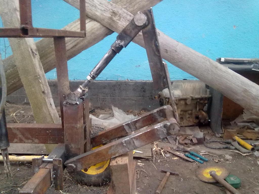

Сегодня собрал навеску к адаптеру, делаю себе и товарищу. Подскажите кто знает, все я правильно сделал или что то не так, чтобы потом не переделывать оба адаптера(длинна рычагов 35см. и угол наклона рег. винта)

leonid.k69 написал : Подскажите кто знает, все я правильно сделал или что то не так, чтобы потом не переделывать оба адаптера
Сам такой навески не имею, но как мне кажется все тяги на ней должны быть параллельны.Ваша поднимать конечно будет,но отрегулировать на заданную глубину навесное и работать в плавающем режиме будет проблематично.

=DENIS= написал : все тяги на ней должны быть параллельны.
Совсем не обязательно, Денис. Более того, во всзрослых тракторах, центральная тяга имеет несколько отверствий по вертикали для грубого изменения угла наклона навесного, а так же для догружателя. Думаю навеска у коллеги очень хорошая. Рычаг подъема только нужно стараться расположить как можно ближе к задку, будет легче подымать но смотреть что бы и хода было достаточно. Ну и еще, Леня, если предусмотреть еще две-три точки крепления центральной тяги то Вы получите 2 варианта подъема орудий.
Согласен с Денисом... У вас на фото уже видно, что работа навески будет мало отличаться от радиальной. Сделайте маленький макет из детского конструктора, или просто из полосок бумаги для наглядности. Посмотрите как работает трапеция, как работает параллелограмм. Для того чтобы орудие (плуг), не менял настройки (угол атаки) при колебаниях адаптера на неровностях почвы, рычаги навески должны быть параллельны. Свойства трапеции тоже можно использовать, но для этого надо сделать возможность регулировки (дополнительные отв. для ц.тяги)

lav_66 написал : чтобы орудие (плуг), не менял настройки (угол атаки) при колебаниях адаптера на неровностях почвы,
Лав, величину этих колебаний Вы слишком преувеличиваете, тем более что большинство плугов на адаптере просто жестко зафиксированы из-за потери догруза создаваемого реактивной тягой. Для т.н. "плавающего" необходимо чтобы плуг сам входил в землю, а также желательно наличие опорного колеса для копирования рельефа. В тракторах навеска такая же(тут нет регулировки горизонтали поперечины) и орудия прекрасно работают в т.ч. и многокорпусные плуги. Верхнюю тягу сознательно делают в таком случае не параллельной что бы при подъеме задняя часть орудий подымалась выше и не мешала при переездах, особенно длиннорамные конструкции. А положение самого плуга в рабочем состоянии регулируется самой навеской, здесь центр. тягой.

Riba4ok1 написал : Лав, величину этих колебаний Вы слишком преувеличиваете, тем более что большинство плугов на адаптере просто жестко зафиксированы из-за потери догруза создаваемого реактивной тягой. Для т.н. "плавающего" необходимо чтобы плуг сам входил в землю, а также желательно наличие опорного колеса для копирования рельефа. В тракторах навеска такая же(тут нет регулировки горизонтали поперечины) и орудия прекрасно работают в т.ч. и многокорпусные плуги. Верхнюю тягу сознательно делают в таком случае не параллельной что бы при подъеме задняя часть орудий подымалась выше и не мешала при переездах, особенно длиннорамные конструкции. А положение самого плуга в рабочем состоянии регулируется самой навеской, здесь центр. тягой.
Не буду с вами спорить. Перечитайте ещё раз мой пост, пишем одно и то же, чуть разными словами. К вопросу о реактивной тяге плуга. На своём МТ сначала использовал радиальную навеску плуга. На тяжёлых почвах плуг приходилось догружать, иначе он выскакивал из борозды. Кроме того для полного заглубления требовалось довольно большое расстояние. Опорное колесо только называлось опорным, так как практически не работало. Но когда сделал навеску трапецию ситуация изменилась кардинально. Плуг (этот же ) стал нырять в пашню, стал пахать ровно и опорное колесо стало работать как надо. А колебания будут заметны при выходе - входе в пахотную борозду. Мотоблок с адаптером стоит на 4 колёсах, и рассматривать работу трапеции надо изходя из этого...
