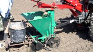

MVI_0497 МОЯ ПЕРВАЯ ПОСАДКА КАРТОШКИ

vbr_63 написал : МОЯ ПЕРВАЯ ПОСАДКА КАРТОШКИ
vbr_63, с почином Вас.

Сан46 написал : vbr_63, с почином Вас.
Это уже в этом году посадка? Колеса неправильно стоят на МБ, вернее протектор...:)

Riba4ok1 написал : Колеса неправильно стоят на МБ,
И на сажалке тоже :)

vbr_63 написал : MVI_0497 МОЯ ПЕРВАЯ ПОСАДКА КАРТОШКИ
Такому МБ нужны орудия,что-бы не ходить за ним пешком...!

16.03.2013 в 15:40:16
