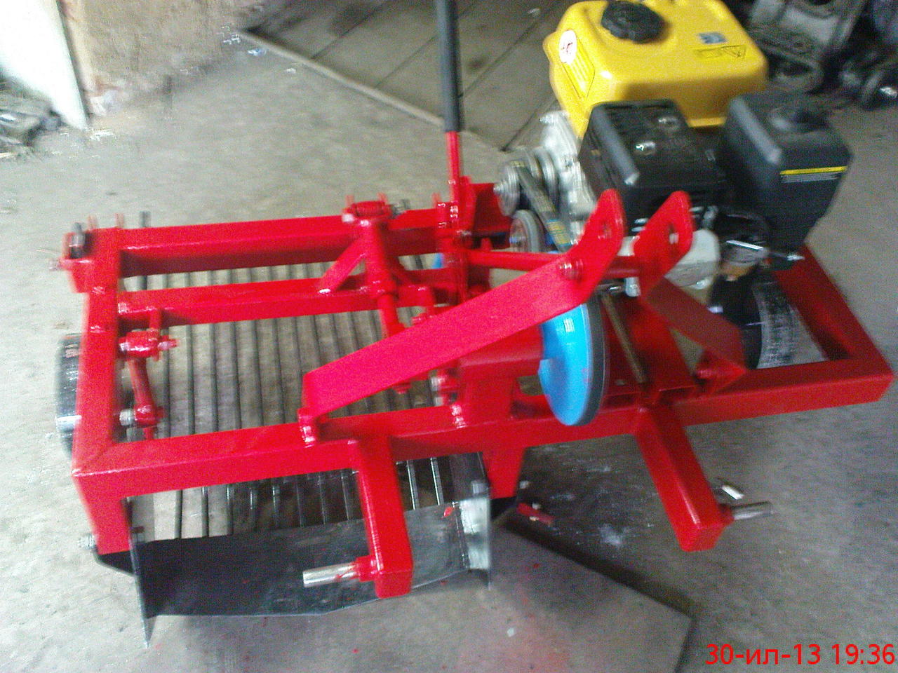

Мужики одумайтесь , какой второй двигатель?
Все забываю пример: http://www.youtube.com/watch?feature=player_embedded&v=FliBQsPSbLA А это фото ВВК с соседнего форума...
