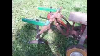

Культиватор міжрядного обробітку для мотоблока ZUBR/ Культиватор междурядной обработки к мотоблоку
