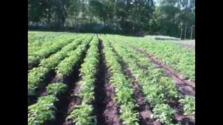

Окучивание картофеля 2015.
Підгортання картоплі 2015 мотоблоком зубр / Окучивание картофеля 2015 мотоблоком зубр
