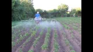

Мой опрыскиватель к ЗУБРУ. Оприскування картоплі 2015 / Опрыскивание картофеля 2015. Опрыскиватель мотоблочный

У меня вопрос- в связи с низкой посадкой оси колес, растения картофеля не ломаются?

Нет, просто немножко нагибает ботву.

Еще ни разу не получилось сломать картошку. Даже после самого жестокого обращения на второй день она стоит как ни в чем не бывало. В том числе и на среднем МБ на 8" колесах. Наверное единственное пожелание работать с защитными кожухами, ато ботва захватывается ремнями.))) И рассказы о необходимости проводить обработку в жару(когда растения вялые?) и т.п. никакого смысла не имеют. Хотя обработку лучше проводить действительно в жару (или непосредственно перед ней) но совсем не по причине "вялости".
