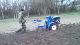

Добрый день всему форуму. Вопрос. Кто пахал на 4 скорости? Мотоблок Заря. Если да, то при каких условиях, и какая глубина вспашки.?

Микола1 написал : Добрый день всему форуму. Вопрос. Кто пахал на 4 скорости? Мотоблок Заря. Если да, то при каких условиях, и какая глубина вспашки.?
Вот пахота на 4 передаче. Условия и глубина видны на видео.
А вот пахота на 5 передаче:
Китайский тяжелый мотоблок. Пахота на 5 передаче.

Спасибо за видио. Вопрос. Плуг родной?

Микола1 написал : Спасибо за видио. Вопрос. Плуг родной?
Да, родной. На первом видео в конце отчетливо это видно. Сейчас уже стоит увеличенный на 7 см вверх и на 14 см в сторону.
Пахота в основном на 4 скорости (у плугов есть скоростные характеристики). Ширина и глубина зависит от поставленных задач и характеристик плуга. Но мощности мотоблока должно хватать с запасом для используемого плуга и на тяжелых почвах. На видео ширина захвата 18см, глубина до 25см... Так надо было... Плуг ПЦ-1-18 в поле. Работа... В конце видео прошел и на 5 передаче, но слишком быстро идти приходится...;)

Какая мощность вашего мотоблока?

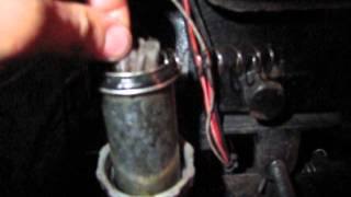

Паливні фільтри мотоблока ЗУБР / Топливные фильтра мотоблока ЗУБР

evgenboh,
У вас похоже солярка не качественная, и грязная! В этом году разбирал фильтр, он чистейший, жёлтый, снизу отстойника совсем чуть, чуть грязи, в основном какой то ворс (шерсть). Но всегда солярка стоит в канистре, отстаивается, наливаю осторожно, и остатки выливаю вон. За три года эксплуатации топливный фильтр не менял.
Пыхтачок
Пыхтачок
Эксперт
Регистрация: 26.07.2013
Зеленоград
Сообщений: 2498
17.06.2015 в 13:10:24
Stepa56 написал : За три года эксплуатации топливный фильтр не менял.
У меня четвертый год, фильтр стоит родной, чистый. Менять рано. Солярку какую попало не лью.
