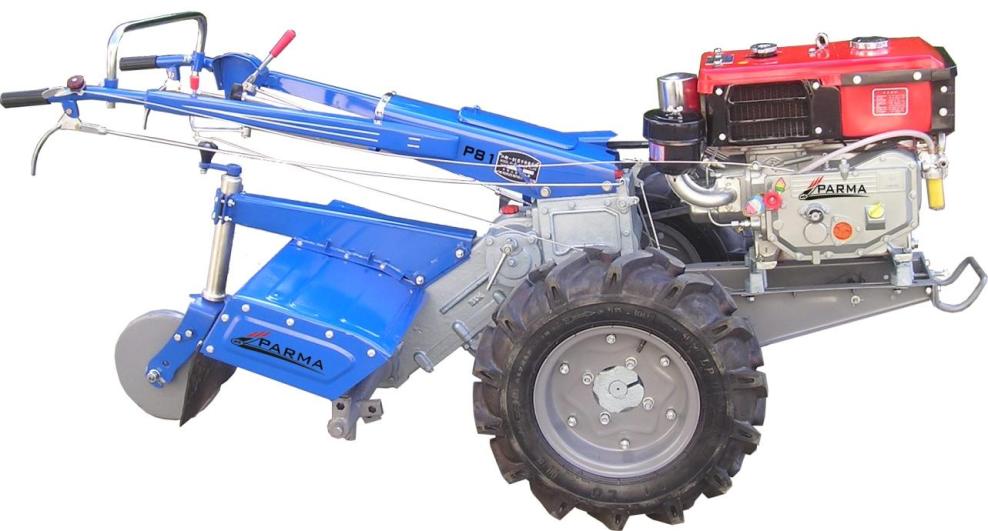

Привет всем, давненько я тут не появлялся......Работу сменил - теперь я в Киеве обитаю....занимаюсь все тем же - продажей китайских мотоблоков "Parma"на опт и в розницу. Это наша торговая марка.. У меня вопрос возник, подскажите плз, как у в ваших районах идет продажа мотоблоков, на какие спрос больше? По Киевской обласи могу сказать, что спрос на тяжелые мотоблоки резко упал, такие как 61 и 151... интересует ситуация в других регионах....
У меня остался один мотоблок P 81 - аналог 61, только выглядит намного лучше и двигатель 8,8 л.с. - котельное охлаждение(выкипание воды) цена 8500 грн. без фрезы, гарантия 1 год, кому интересно - пишите, также есть в наличии Р 105 - так сказать, аналог 105 Зирки, только лучше, - модифицированная..... Выложу фотки и тех характеристики..

Технические характеристики Parma 81
  1. Модель: Двойная функция сцепления и трансмиссии
  2. Номинальная тяговая сила: 1510N
  3. Наружные размеры (ДхШхВ): 2180х890х1250
  4. Минимальный дорожный просвет: (5.0-12)204 (6.0-12)234
  5. Гусеничная цепь: 650 мм 730 мм
  6. Вес конструкции: 155 кг (ходовая часть), с навесным до 200кг.
  7. Вес без нагрузки: 186 кг (включая ходовую часть, топливо и плуг)
  8. Теоретическая скорость (км/ч) (число оборотов двигателя n=2600об/мин; R(jg1)=0.277м; R(jg2=0.307м)
  9. Основные технические характеристики двигателя
Модель R175A R180 175-1 180 G180 D180 D185 Производительность (кВт) 4.41 5.15 4.41 5.15 5.89 5.88 6.6 Частота вращения (об/мин) 2600 2600 2000 2200 2500 2400 2400 Расход топлива (г/кВтч)
vad4691
