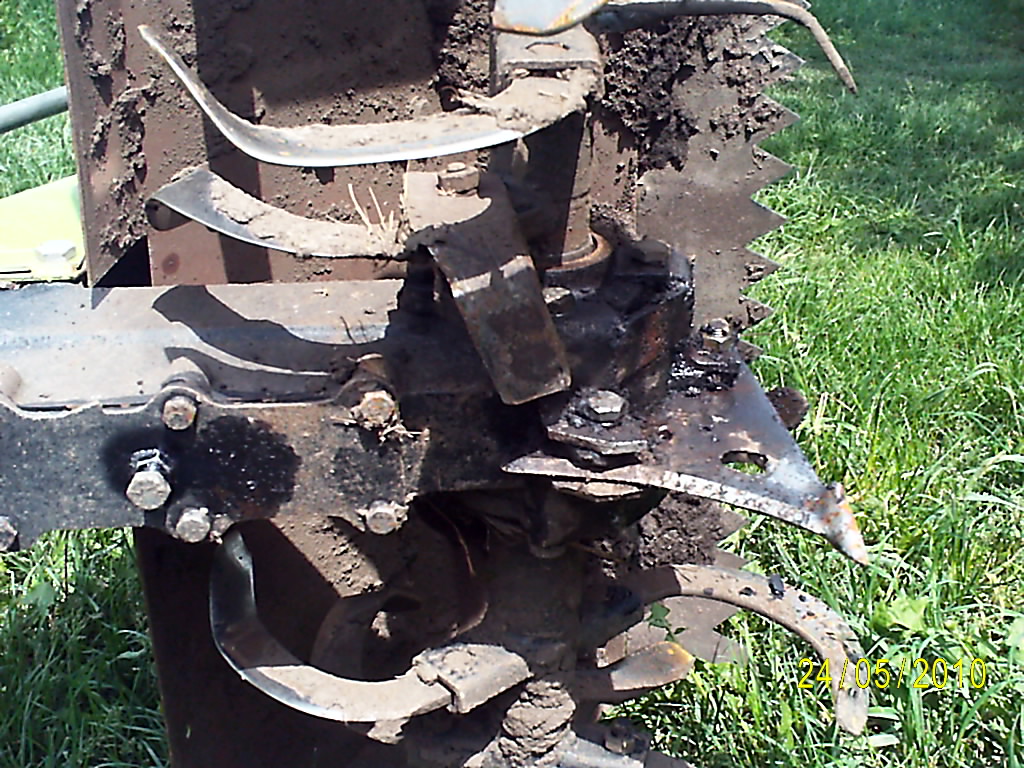

Tolik717 написал : Начал собирать и у меня несколько вариантов как их установить
Я фрезу собирал так: Берёте (допустим) правую полуось фрезы и начиная от редуктора ставите первую пару ножей загнутые концы которых смотрят в противоположенные стороны но с одинаковым наклоном серпа.Наклон серпа располагаете так по ходу МБ чтобы ножи входя в грунт разрезали его с оттяжкой (как сабля).И так двигаясь к краю соблюдая противоположность выставляете все ножи.Крайние же ножи можно расположить и внутрь и наружу если же позволит кожух.

Tolik717 написал : Может у когото есть фото хорошего качества фрезы, чтобы было видно установку ножей?
Пройдите по ссылке: http://www.dom-sad.ru/product/?id=41502 Кликните на изображение...

Tolik717
Tolik717
Регистрация: 25.11.2010
Сообщений: 17
17.12.2010 в 14:07:55
=DENIS= написал : Берёте (допустим) правую полуось фрезы и начиная от редуктора ставите первую пару ножей загнутые концы которых смотрят в противоположенные стороны но с одинаковым наклоном серпа.Наклон серпа располагаете так по ходу МБ чтобы ножи входя в грунт разрезали его с оттяжкой (как сабля).И так двигаясь к краю соблюдая противоположность выставляете все ножи.Крайние же ножи можно расположить и внутрь и наружу если же позволит кожух.
Спасибо что откликнулись. У меня крепление ножей расположено под 90 градусов 2 ножа со смещением где-то 120 градусов вдоль оси еще 2 ножа под 90 и т.д.

Tolik717 написал : У меня крепление ножей расположено под 90 градусов 2 ножа со смещением где-то 120 градусов вдоль оси еще 2 ножа под 90 и т.д.
У меня точно так же.Когда соберёте и левую часть то ставя полуоси на фрезу вы должны расположит их приимерно так чтобы когда ножи с первой пары правой полуоси были внизу то с левой в верху.

С первого раза и не понял. Извиняюсь. А на полуосях нет отверсий для фиксации фрезы?
