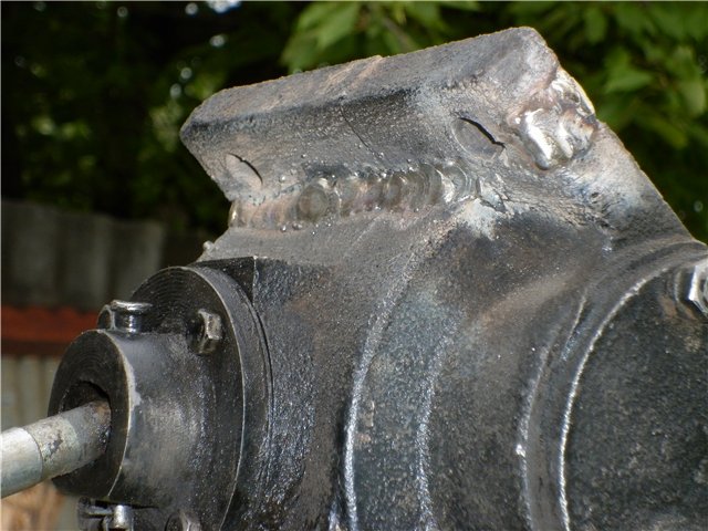

bunika2012 написал : Уважаемые форумчане - у меня разорвало плиту крепления фрезы к мотоблоку - как и чем заварить в наличии простая сварка уверенно варит 4 ММ ЭЛЕКТРОДЫ
а если снять с сантиметр или полсантиметра по всему периметру крепления болгаркой изготовить стальную пластину сделать дырки под крепление приложить и заварить в круговую хорошей сваркой постоянкой я както варил переменкой чугун и держит но варил нержавеюшими электродами и чугун разный бывает есть варитса а есть нет пробуй

Не знаю как сварится металл+чугун.В данном случае чугун крупнозернистый.Завтра попробую электроды нержавейка и мощный полуавтомат промышленный-результат покажу . Спасибо за совет.

bunika2012 написал : Не знаю как сварится металл+чугун.В данном случае чугун крупнозернистый.Завтра попробую электроды нержавейка и мощный полуавтомат промышленный-результат покажу . Спасибо за совет.
НУ ВОТ РЕЗУЛЬТАТ

bunika2012 написал : НУ ВОТ РЕЗУЛЬТАТ
Шов то отличный! А вот как в эксплуатации себя покажет, будет видно! Для усиления, поставте две растяжки от ручек руля к фрезе!
Нормально выглядит, Буника! Расскажите как варили, чем варили, какой ток и т.д. Кому то пригодится я думаю.
