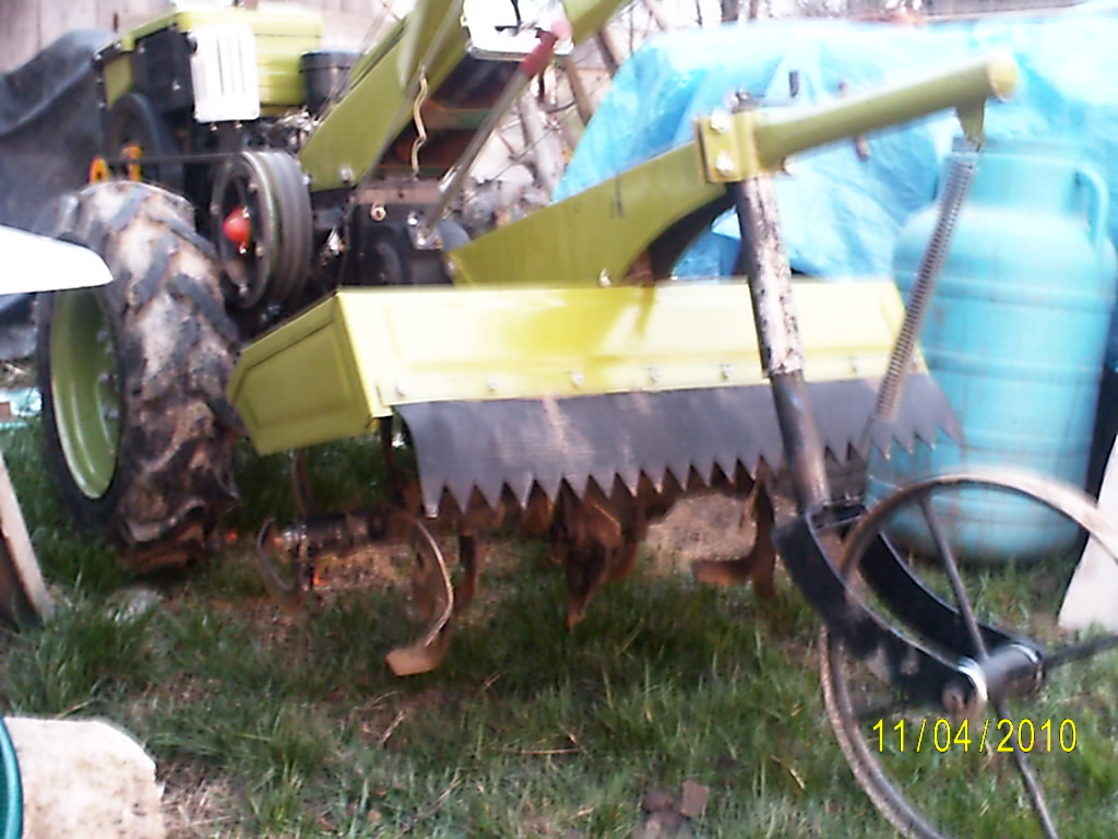

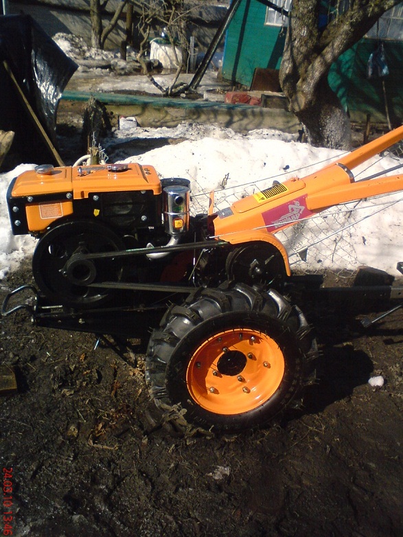

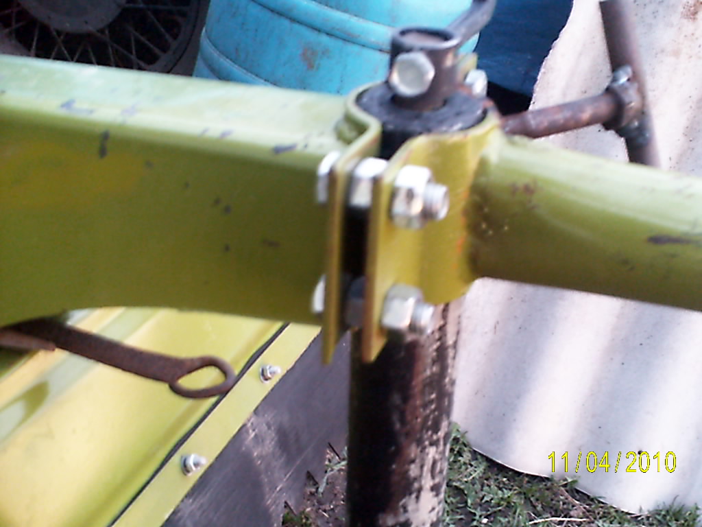

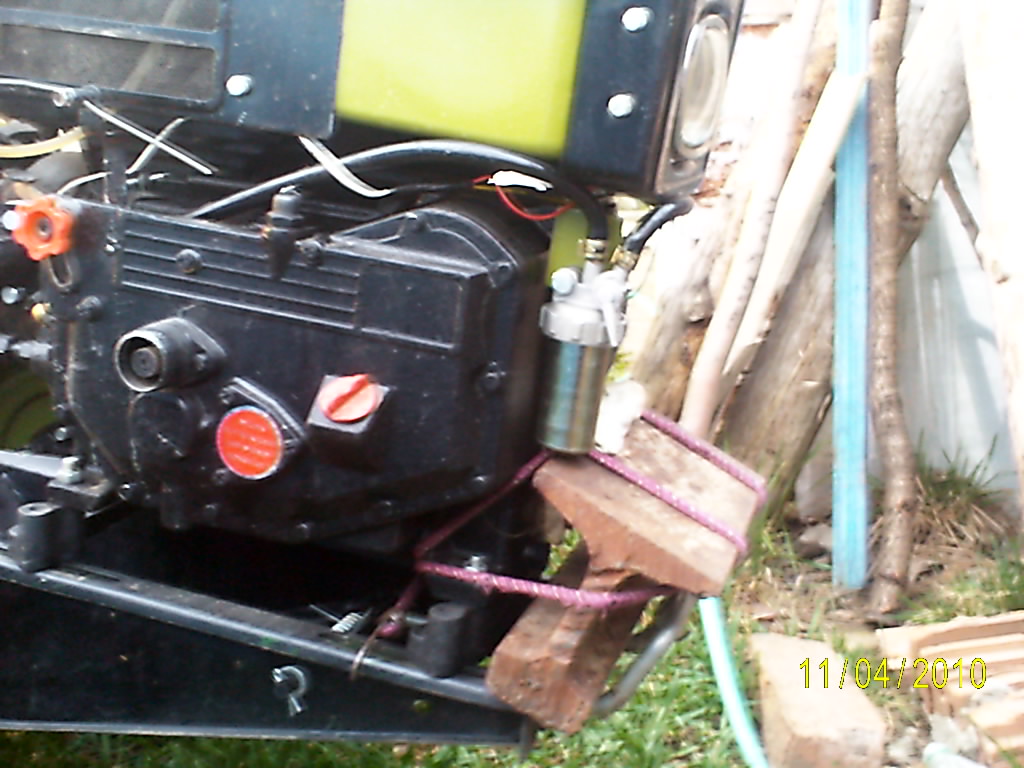

Вот несколько девайсов к моему МБ. Расшерительный бачёк от тормозной системы атомобиля Нива.Наконец перестал выливаться лишний антифриз даром. Очень облегчил вес на руки, при разворотах с фрезой,вот такой противовес(только для СН101).При работе с плугом легко крепиться на его раму и уравновешивает плуг в транспортном положение.

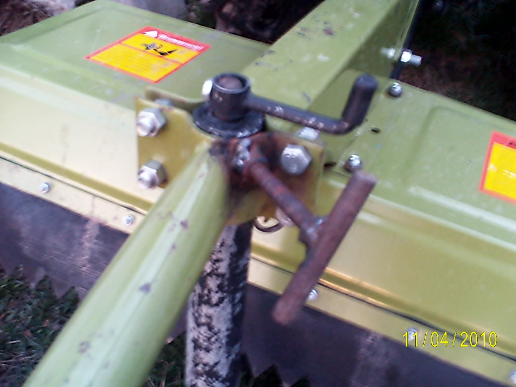

Приделал болт для быстрого изменения высоты опорного колеса что позволило перевозить фрезу на большие растояния не неся рычаги в руках.

=DENIS= написал : плюс обязательно два опорных колеса
вот это может помочь, надо проверить, но это уже при окучивании а на посадку есть саджалка

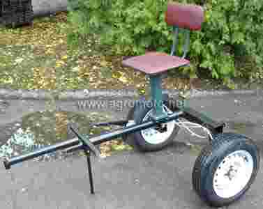

Єсть идея сделадь вот такой адаптер в кого какие будут соображения ?

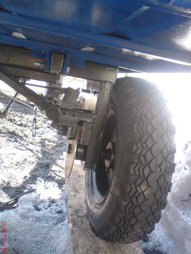

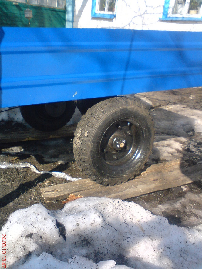

МОй агрегат ну и прицеп(кому надо подробно фото прицепа могу выложить)+

zver88 написал : в кого какие будут соображения
  1. для чего адаптер?? если для транспортировки, то неважно, а если для обработки то :
    • ширина колеи должна быть точно такая же как в мотоблока (чтобы упростить себе жизнь)
    • предусмотреть крепление навесного
    • также подумайте хватит ли веса мотоблока для того чтобы тягнуть навесное и еще Вас, ну и конечно получаеться длинный поезд ;)

gorar написал :
Для прополки и очкучования картофеля

zver88 Прикольное решение с тормозами:clapping ,а от чего тормоза, а ступица. Ели можно, то поподробней :o и фото бы побольше прицепчика.
