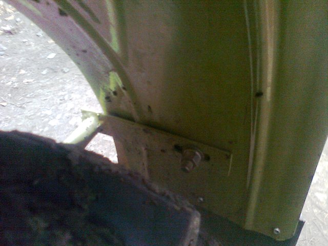

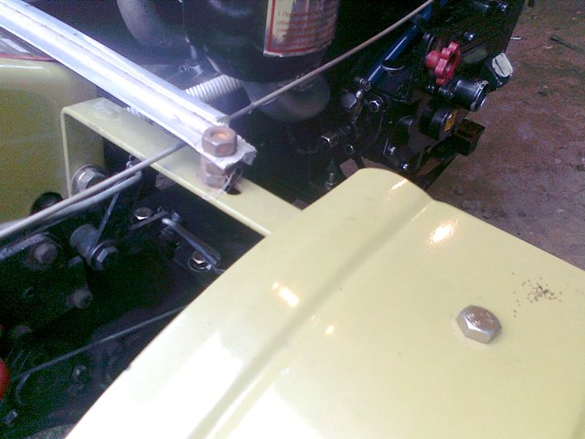

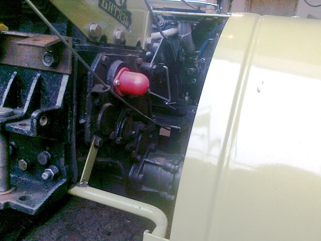

Всем всего хорошего. По заявкам трудящихся дополнительные фото по креплению крыльев. Верхний кронштейн нужно заменить пожестче чем то, потому что полоса вибрирует на некоторых оборотах. На фото зафиксировано доп. профилем. Общие виды см. в профиле.
