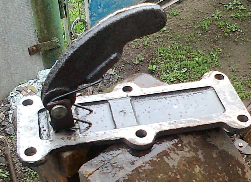

Константин69 написал : миллиметр толщины в нём есть?
Только что померил штангелем 0,5 мм... Любую обложку от книги, журнала чтобы подошла по толщине, и ширине...

Константин69 написал : Я не сообразил поближе рассмотреть толщину своей прокладки. Когда снимал очередной раз фрезу прокладка расслоилась и порвалась. Поставил другую самодельную не особенно задумываясь о толщине. Подскажите какая она должна быть .
Зазор должен измеряться между зубами шестерен - вставляешь полоску фольги от шоколадки между шестернями, затягиваешь и немного проворачиваешь - фольга должна скопировать профиль зуба, но ее не должно резать - это будет идеально и на долго. Я со своей повозился - с магазина было недостаточное зацепление, пришлось снять с фланца фрезы 7мм (хорошо что толщина фланца позволила).

Дрыньк написал : пришлось снять с фланца фрезы 7мм
Это круто... там зубья на шестерни наверно 1см. Тоже думал - хорошее ли зацепление шестерён, но поработав (на страх, и риск) снял фрезу и на шестернях видно их зацепление (блёстки) , зацепление нормальное.

Дрыньк написал :
  • вставляешь полоску фольги от шоколадки между шестернями, затягиваешь и немного проворачиваешь - фольга должна скопировать профиль зуба, но ее не должно резать - это будет идеально и на долго.
Благодарю за дельный совет. Надо попробовать этот способ, лишь бы терпения хватило снимать и надевать фрезу. Не маленький вес у этой навески.

Дрыньк написал : Зазор должен измеряться между зубами шестерен - вставляешь полоску фольги от шоколадки между шестернями, затягиваешь и немного проворачиваешь - фольга должна скопировать профиль зуба, но ее не должно резать - это будет идеально и на долго.
Про сломанные/повреждённые зубчатые колёса привода фрезы на форуме никогда не было. А вот про корпуса, лопнувшие в районе фланца - не один раз.
