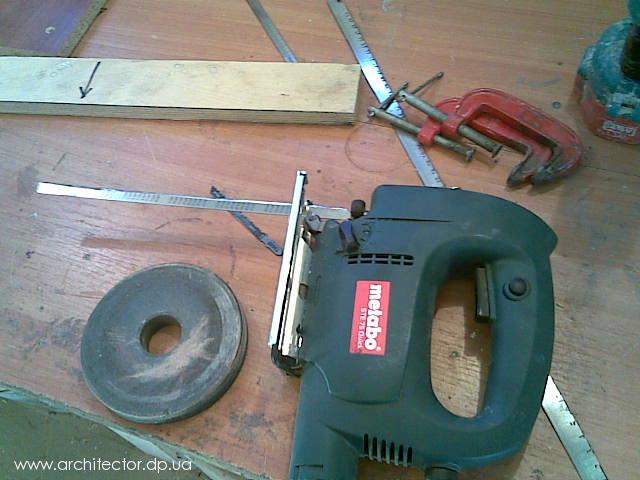

С разрешения mirock размещаю его "мастер-класс": КРЕСЛА-КУБИКИ

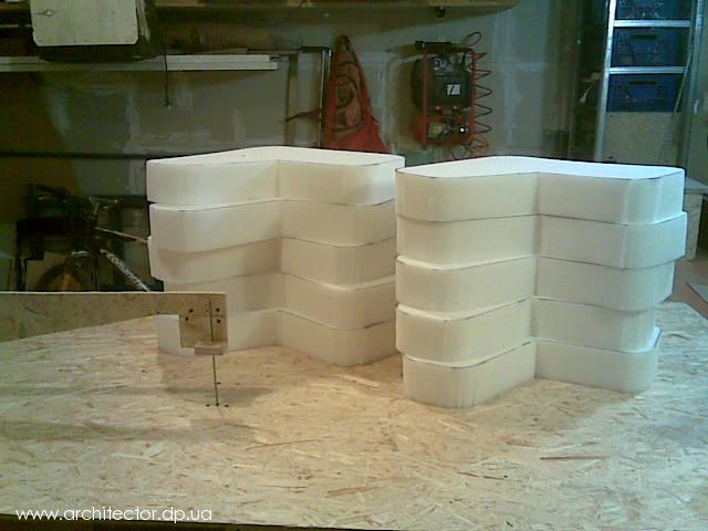

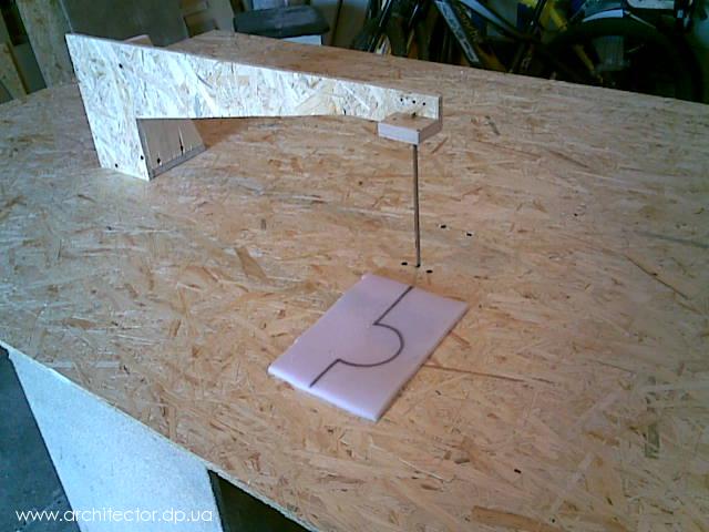

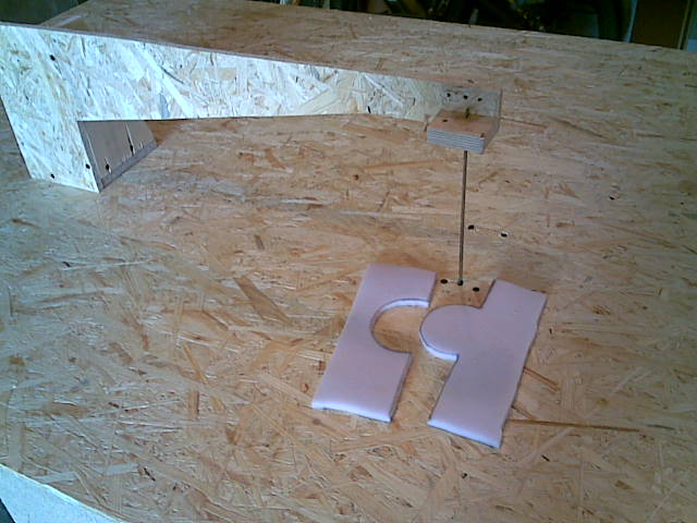

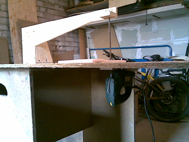

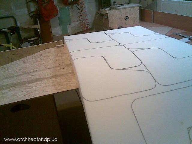

Продолжаю эксперименты и опыты тратя на это материалы и время. Первая задача покроить поролон ровно. Толстый лист в ручную не разрезать быстро и хорошо. Пришлось извращаться.

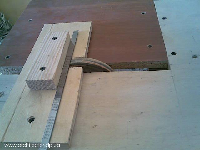

Делаю нож для поролона. Из линейки. Линейка старорежимная, каленая.
Распустил вдоль, заточил под посадочное место в лобзике.
Сделал ногу направляющую. Прикрутил лобзик снизу.
Режет резво.
Толстый тоже без напряга.
Накроил деталей из 100мм поролона 30й плотности.

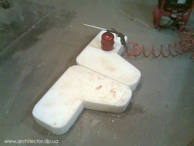

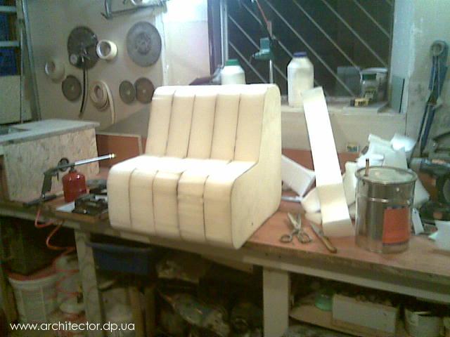

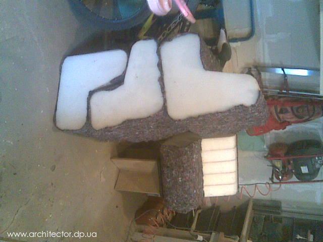

Склеиваю детали между собой. Клей наношу распылением.
Заготовки на обклад столешницы.
Доработал девайс. Заточил нож позубастее, ровный тупится все таки.
И поставил упор прижим, чтоб меньше прыгал при заходе.
Прорезь под втяжку. Потом туда липучка вклеится.
Admin
Admin
Админ
Регистрация: 08.10.2005
Сообщений: 4658
18.11.2008 в 18:18:05

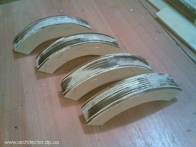

Обклеиваю ватином чтоб швы не чувствовались, клей немного плотнее поролона когда высохнет.

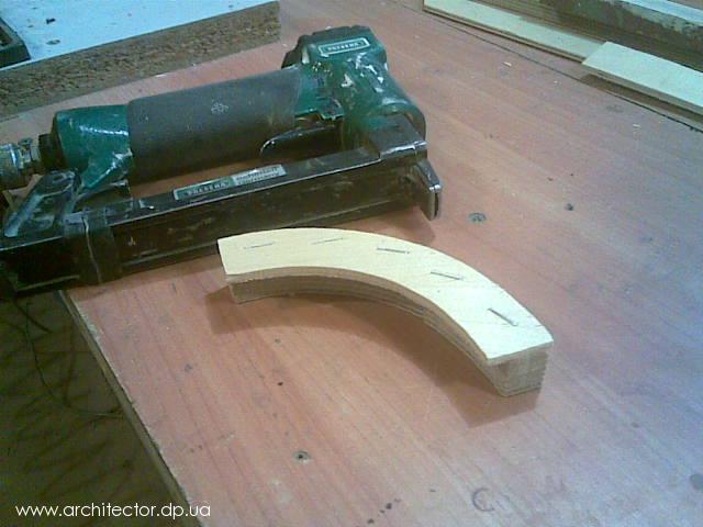

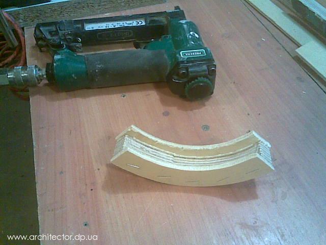

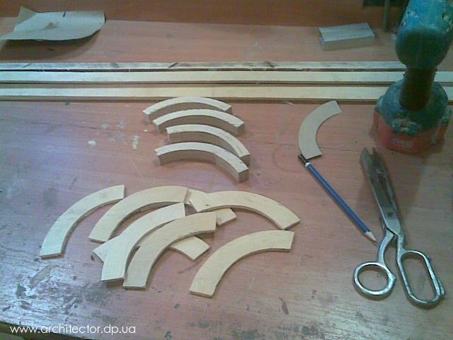

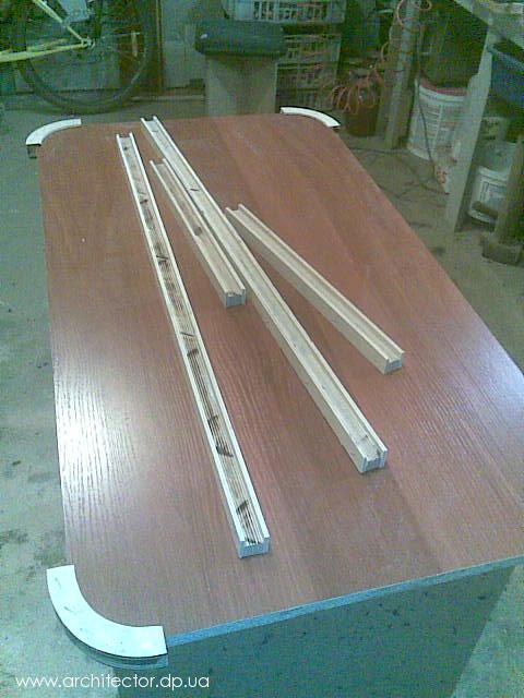

Детали кромки столешницы.
Сбиваем в кучу с проклейкой ПВА.
От такие загогулины выходят.

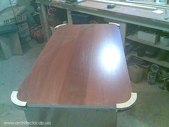

Пошлифовал чтоб все четко.
Примерка.
Так же сколачиваем ровные части.

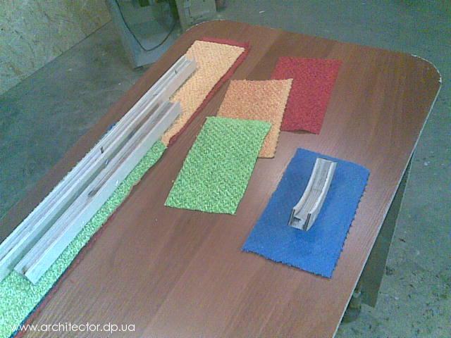

Обклеиваем нашу кромку тканью. Клей тот же и опять распылением.
