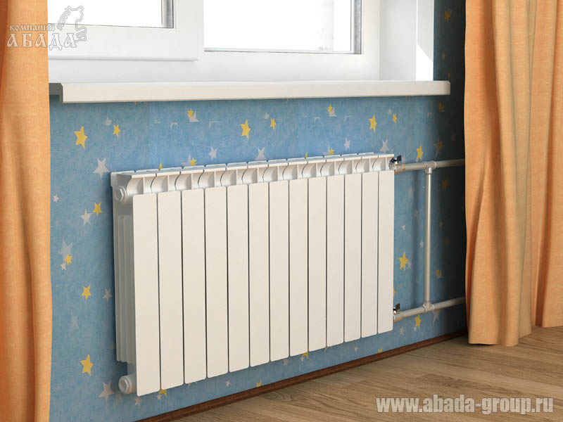

madcap написал : Автор - "Абада-Груп", если кому интересно.
а мне вот интересно, как они умудряются так выполнять монтаж байпаса?...без сгона и контргайки....конечно красиво, но это просто невозможно...именно поэтому часть труб закрыта шторой....разводят обывателей...

Олегович написал : а мне вот интересно, как они умудряются так выполнять монтаж байпаса?...без сгона и контргайки....конечно красиво, но это просто невозможно...именно поэтому часть труб закрыта шторой....разводят обывателей...
можно, всё можно, особенно как на этой картинке что нарисована в 3 Д ... ЭТО не фото, а рисунок :D

однако на видео у них все как полагается, сгон на байпасе...бабушка конечно сидит под впечатлением...а на другом видео оставлен старый сгон на стояке....и называется "Замена батарей от настоящих профессионалов", выходит те кто работает на сварке вообще "гости из будущего"? :)
