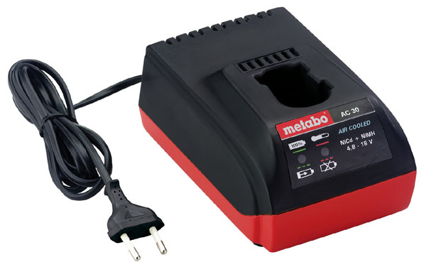

dokar написал : DED : у Вас какие зарядники?
Вот такие -

dokar написал : включают вентилятор (после установки акка)независимо от того перегретый аккумм или промороженный.
Так, что у Вас это по другому происходит?
Да, ни фига.
DED
DED
Регистрация: 22.12.2009
Сообщений: 3107
26.02.2012 в 13:57:19
dokar написал : Так, зарядки Метабо Аir Cooled включают вентилятор (после установки акка)независимо от того перегретый аккумм или промороженный.
Да, он включает вентилятор, потом идёт тест акума, а потом всё отключается и загорается красный индикатор, типа - "чё ты мне подсунул, иди и погрей акум, а потом вставляй" Вентилятор нужен скорей всего для самого зарядника, охлождает процессор и по своей производительности никак не сможет обдуть и прогреть акум.

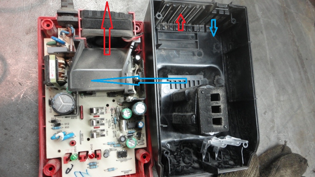

Eddy21 написал : Ну, при горячем аккумуляторе-то точно вентилятор сначала его охлаждает

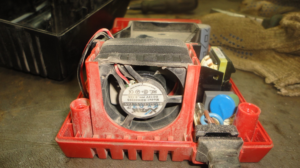

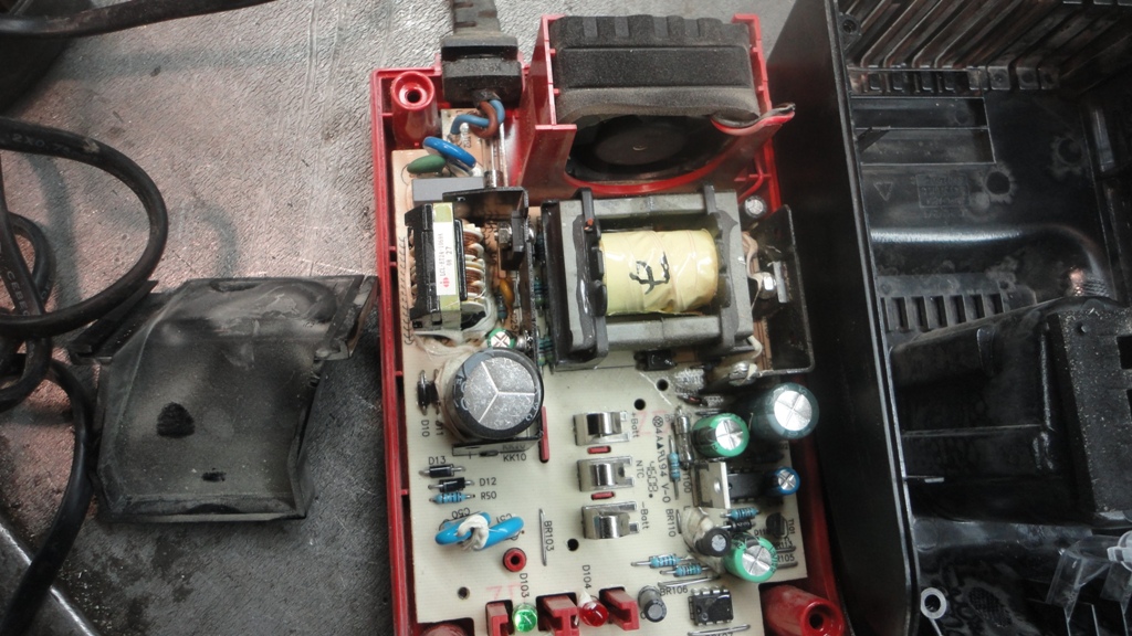

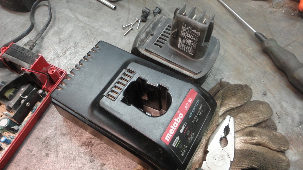

Короче, разобрал я свой зарядник и изучив принцип воздухопотока, понял, что нихрена этот вентилятор не охлаждает акум. Он не в состаянии это сделать ни физически, ни конкструтивно. Хотя вроде всё сделано по уму, только куллер надо раз в 20 мощнее, или улитку ставить.
Вот так там двигается воздушный поток.

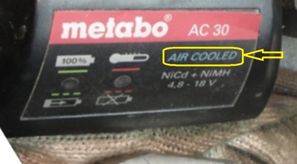

Воздуховод от куллера не примыкает вплотную к верхней решётке, через которую и должна быть продувка акума, а просто сосёт воздух из верхней полости зарядника. Тоесть тупо и слабенько продувает плату. Вобщем , куллер там стоит ради вот этой надписи - и не более.
Так что наверно заморочусь с предзарядным термобоксом.

DED написал : понял, что нихрена этот вентилятор не охлаждает акум.
Может он саму плату охлаждает? Ведь зарядник нехило греется в процессе заряда.
alex_k
alex_k
Сообщений: 9182
27.02.2012 в 09:22:50
DED написал : Короче, разобрал я свой зарядник и изучив принцип воздухопотока, понял, что нихрена этот вентилятор не охлаждает акум. Он не в состаянии это сделать ни физически, ни конкструтивно
Совершенно верно.
На плате стоит терморезистор, который меряет температуру окружающей среды . Для него и нужна небольшая продувка.
Будет мерить и без вентилятора , просто погрешность возрастет. один стоит на плате , второй в аккумуляторах .
принципы работы контроля температуры NTC хорошо описаны здесь
http://www.kit-e.ru/articles/elcomp/2007_6_32.php
применительно к батареям
http://www.dialelectrolux.ru/catalog/passive_components1/catalog_thermistors/termistors/index.html
