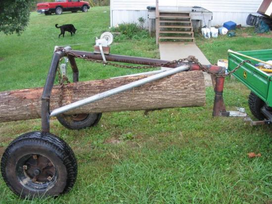

ilionor написал : Основное назначение лебедки это трелевка леса.
как вам такое решение
15.06.2009 в 22:58:19
хочу написать некоторые собственные изыскания в данном вопросе у меня тоже вставали такие вопросы, данный трактор абсолютно универсален с ним можно делать ВСЕ:
вариант 1. у меня взята крановая лебедка пионер, таких много везде встречается, сварена рама, на болты прикручен угольник под планки, привод от ВОМ идет на КПП от ГАЗ-53 поставленную в обратном направлении (т.е. кардан приходит к фланцу барабана ручника) на первичном валу КПП установлены две звездочки с распредвалов жигулей и на первичном валу редуктора две такие же п\ередача идет двумя двухрядными моторными цепями, на барабан легко наматывается до 100 метров троса диаметром 10 мм,
возможность данной схемы: - может тянуть с 4 скоростями в одну сторону и 1 в другую, - при положении рычага КПП в нейтрали трос легко разматывается недостатки: - трос тащит перепендикулярно трактору (можно в обе стороны), трактор стаскивает в сторону приходится во что-то упирать (у меня сделаны 4 острых зуба которыми лебедка зацепляется за землю но этого не достаточно), при работе на больших оборотах ДВС легко рвет данный трос, - достаточно громоская конструкция
вариант 2. я взял силовую червячную лебедку типа для установки бон или понтонов (я не знаю), у нее малые габариты сварена рамка спереди трактора а привод осуществляется гидромотором (у меня был консольно-угловой аналог сотки),
преимущества: - малые габариты при большом тяговом усилии, самотормозящий редектор червячной пары - нет самопроизвольного разматывания троса, не заменима при застревании недостатки: ограниченная длинна троса, небольшие проблемы при разматывании троса (вручную не почти реально разматать)
вариант 3: просто и банально я поставил сдвоенные колеса (и не только на зад) ОГРОМНАЯ экономия времени при трелевке, достаточно кинуть вдоль два хвоста и все этого достаточно идет как по дороге, скажу сразу внутренние поставил от МТЗ (они на 7 см шире и почти на 10 выше чем родные - это задние, передние только на 5 шире и на 5 выше) наружные свои и при движении по плотной дороге они просто висят преимущества: повышение в 1.5 раза тягового усилия на слабонесущих грунтах, не сваливается в колею от лесовозов, телега идет по следу трактора, возможность движения по сильно заболоченным делянкам и участкам, практически нет возможности опрокинуть трактор недостатки: приходится привыкать к таким габаритам, значительно труднее поворачивать руль особенно в снегу, надо где-то найти еще один комплект резины, не выдерживает родной диск сцепления
у кого есте вопросы пишите в почту буду рад ответить, показать расчеты, фотографии или видео отвечу на любые интересующие вас вопросы и по другим маркам тракторов спасибо за внимание.
