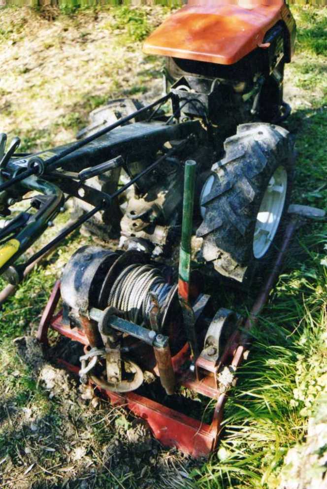

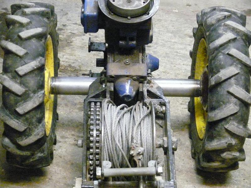

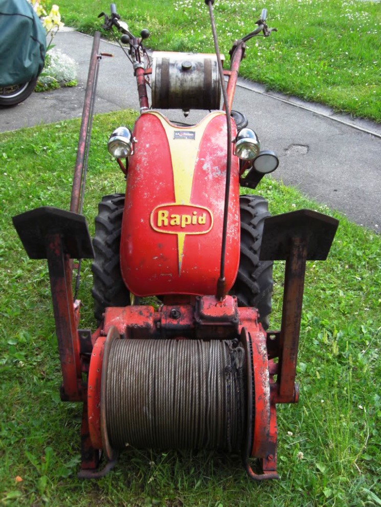

Лебёдки на малотракторах,так в Чешекии называют мотоблки :)

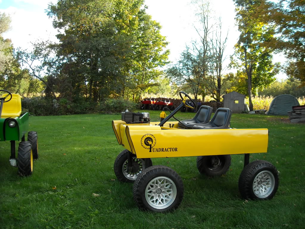

Полноприводной трактор (Quadractor) для трелевки леса и не только... http://www.quadractor.com/photos.htm

Alvis написал : Полноприводной трактор (Quadractor) для трелевки леса и не только
Для трелевки как-то жидковато....

der-traktor Этот трактор для любительсково пользавание. Ну а если можно и с мотоблоком то с полноприводным трактором тем более.
