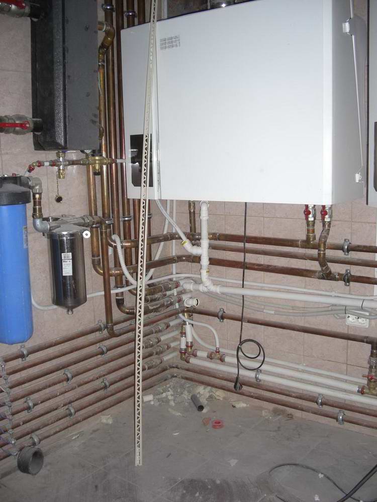

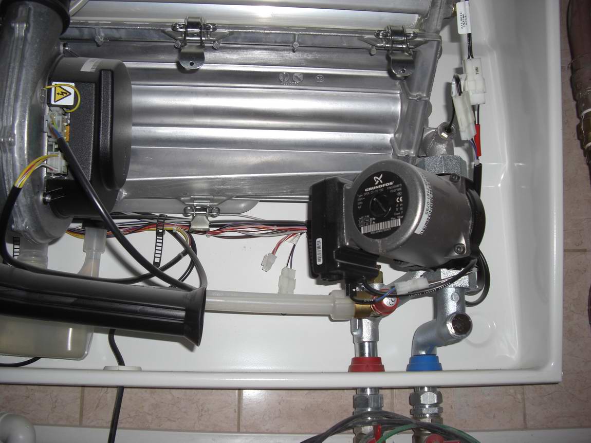

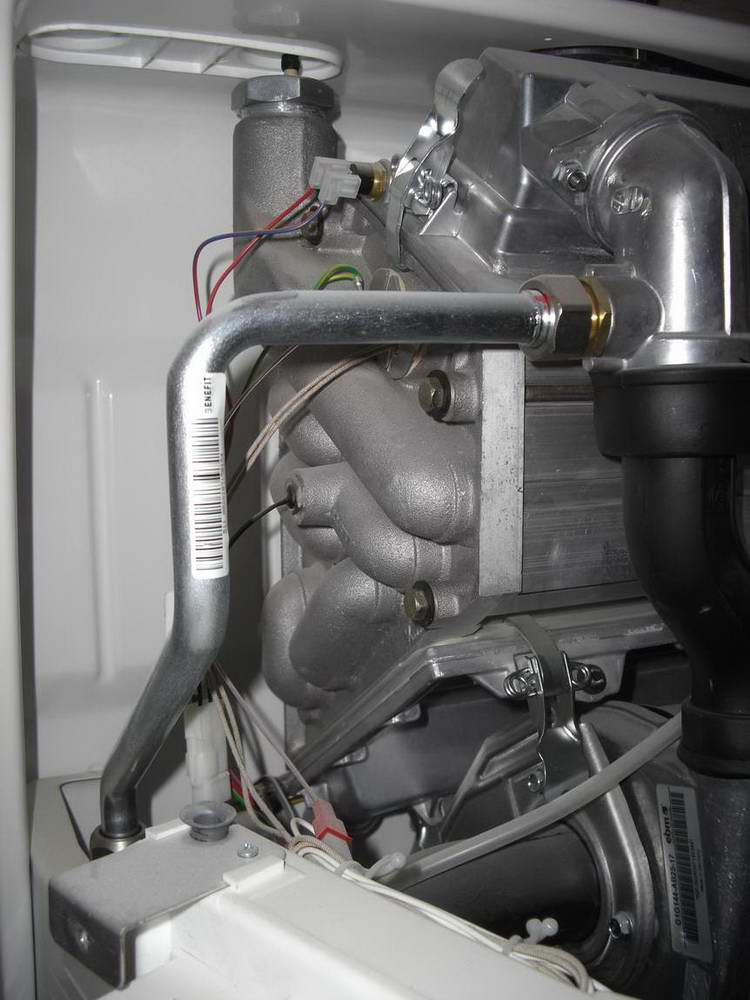

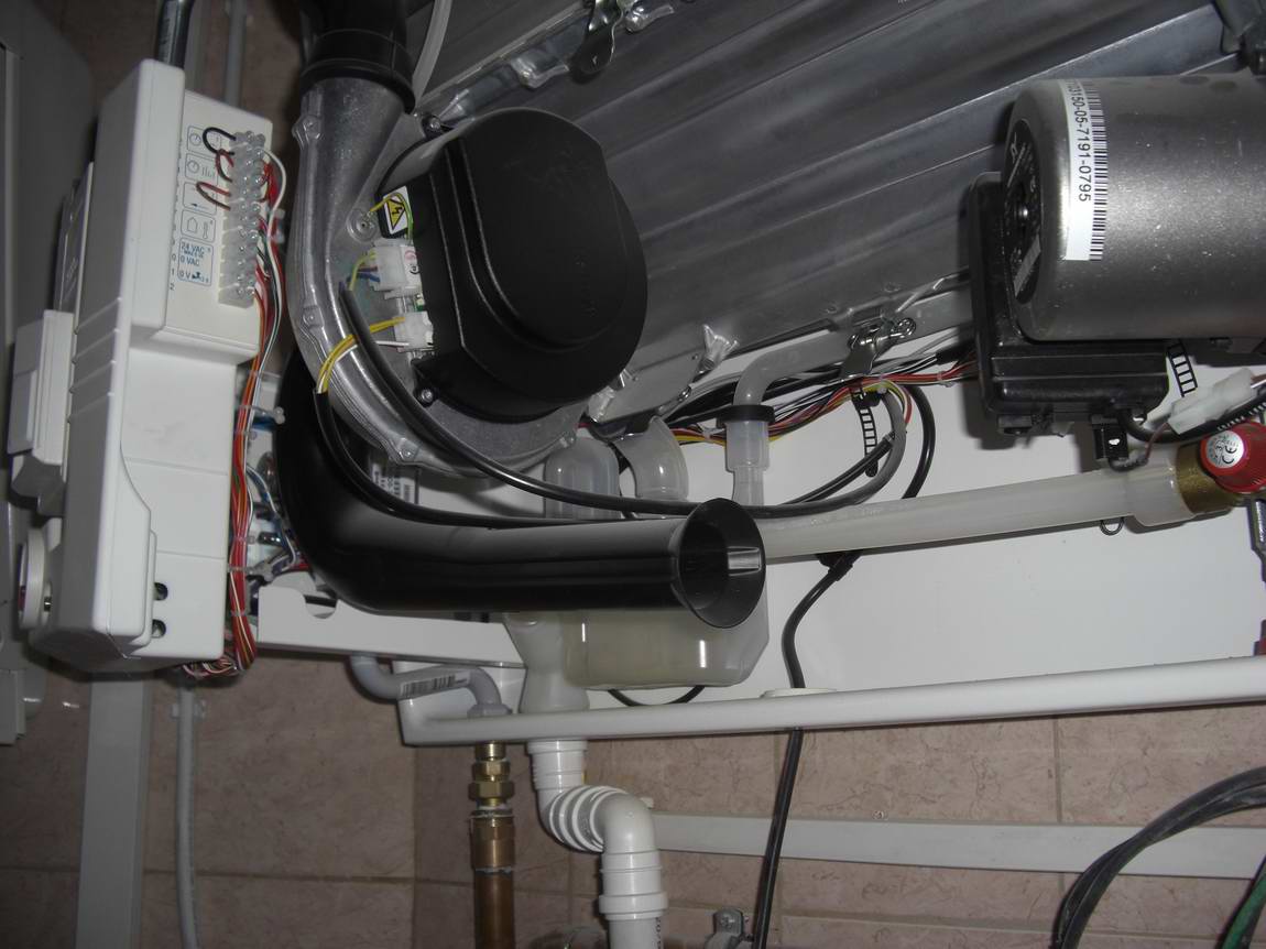

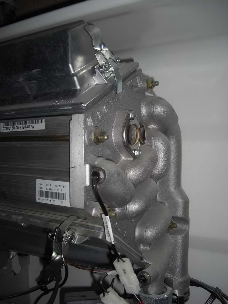

Нарочно для Djuse
Мелочь, а приятно! Вдруг его всё-таки сподвигну на что-нибудь светлое и доброе :)
