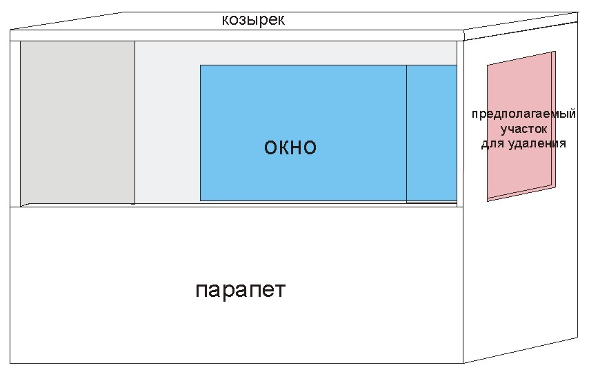

Добрый день!
Планируется удаление фрагмента боковой стенки балкона (см. вложенный рисунок). Дом панельный, 97 серия, этаж 10 (последний). Толщина боковых стенок около 70 мм. В полученный проём будет установлено пластиковое окно. Вопрос 1: не вызовет ли такое вмешательство в боковую стенку негативных последствий? Короче - не рухнет ли козырек балкона?
Вопрос 2: как вообще крепится этот козырек в домах указанной серии? Это продолжение плиты перекрытия или это отдельная плита, лежащая на боковых стенках? В техпаспорте на квартиру эти моменты не указаны.
Заранее благодарен за ответы!

Попробуйте найти проектировщика данной серии и у него проконсультироваться!!! Не надо сначала делать, а потом спрашивать, что делать, как часто бывает на этом форуме.
Мне кажется, что козырёк вряд ли является "выпуском" плиты перекрытия. Так как одна плита перекратия не должна эксплуатироваться одновременно в двух температурных режимах. Но а как на практике этот вопрос решён...

Дык вот и интересуюсь. Дело-то серьезное. В любом случае, пока не будет полноты информации, ни о каких работах не может быть и речи. И вообще... были сформулированы 2 конкретных вопроса. Про административно-правовые аспекты там не было ничего ;-) Буду признателен за любые советы по делу! :-)

Alex Polyakov написал : как вообще крепится этот козырек в домах указанной серии? Это продолжение плиты перекрытия или это отдельная плита, лежащая на боковых стенках?
Никогда в панельных домах ни козырьки, ни пол балконов/лоджий не делаются продолжением плит перекрытий комнатных. И в кирпичных - тоже (см. чуть выше объяснение wawa). Это отдельная плита.
Конечно, она на боковых стенках, в качестве единственной опоры, не лежит (иначе на ваш балкон было бы выходить опасно - для соседа снизу аналогичным козырьком, в т.ч. по способу крепления, является ваш пол на балконе). Но приварена к ним наверняка. Так что боковые стенки - не единственная опора для козырька. Однако, их демонтаж является серьёзным конструктивным изменением, и требует серьёзного проектирования (в лицензированном институте, видимо).
