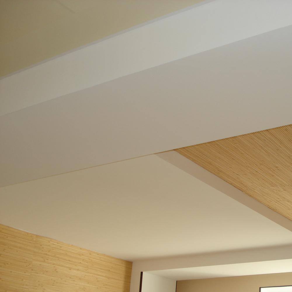

Еще недавно я был уверен что любой потолок из гипсокартона рано или поздно затрещит. Собственно, об этом говорили и многие здесь. Но вот два года назад решил заняться отделкой лоджии, да еще и поручил это дело таджикам. Правда, то были не совсем обычные таджики - им сосед-миллионер доверил полностью отделку своих апартаментов, я думаю, он навел перед этим справки. Ну а попутно они еще и у меня немного халтурили. Итак, прошло два года - а потолок как новый. И это в условиях резкого перепада температур на лоджии, где в зимние морозы стабильно держится +5, но стоит выглянуть солнцу, как лоджия быстро прогревается до +20. Что может быть причиной?
Сами таджики говорили, что стыки надо проклеивать не малярной лентой (как это было сделано на кухне, где потолки успешно затрещали через полгода), а обычной бумажной. А может быть, строгое соблюдение технологии? Насколько помню, крабы шли с шагом 40 см, и общее число подвесов, с помощью которых крабы крепятся к бетонной плите, составило около 30. И это на 10 кв.м. площади лоджии. А вот кстати, и сам потолок.

Может треснуть и после Унифлота. Мы уже не заморачиваемся по этому поводу. Заделываем швы обычной шпаклевкой, разведенной чистым ПВА, потом клеим стекловолокно или бумажную ленту, опять тем же составом шпаклюем.После высыхания все как обычно. А Унифлот -это понты. Трещит, аж бегом. Шаг профилей- 40 см, подвесы через 60-70 см. Саморезы- через 15 см. Если сыро в помещении в процессе ремонта, может деформировать ГК.

Так, а чему тут трещать - нефирменных стыков ведь нет.
