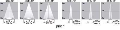

Себе в комнате пока не делал, а в коридоре и на кухне ставил споты (с зеркальным отражателем), их расположение считал по диаграме распределения светового потока (можно посмотреть в каталогах производителей, например ОСРАМ, там и для гаолгенок есть, тем более, что лампы выпускаются с разным углом рассеяния, обычно указанным на коробке). На кухне подсветка считалась от рабочей поверхности - при включеном свете практически нет затенений. А общее освещение за счет потолчных светильников с энергосберегающими лампами. Извиняюсь за слабое качество вложения, лучше нет - раньше было на сайте КОМТЕХА, но получить общее представление можно.
