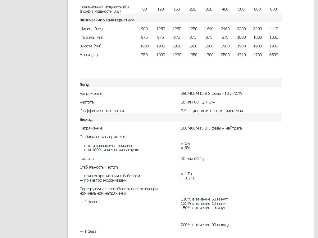

Такой? Входное ~ 160-286 вольт.

ppkvin написал : Такой? Входное ~ 160-286 вольт.
Ну например такой .
Подай на него больше у него предохранитель погарит и все . К томуже скачки больше 270 я не встречал .

URA!!! написал : Подай на него больше у него предохранитель погарит и все .
В лучшем случае закоротит варистор и сгорит предохранитель, в худшем - накроются транзисторы.

2 ppkvin
Чё то я озадачился про 380вольт на ибп.
Поднял инструкции на ибп, которые используем на работе
Используем как 1фаза вход/ 1фаза выход, так и 3 фазы/1фаза, Бытовые/офисные (типа мелких APC) не в счет Который побольше - например Megaline, диапазон входного напряжения 184-264В Про защиту от перенапряжения не сказано! Что же действительно будет при перенапряжении (длительном)? По идее, должен отключить входные цепи и работать от батарей, но скорее всего выбъет входной предохранитель.

snart написал : Про защиту от перенапряжения не сказано! Что же действительно будет при перенапряжении (длительном)?
А Вы задайте вопрос сервисменам, интересно, что они скажут.
