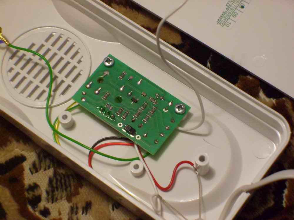

Добрый день!
Необходимо купить трубку для домофона. Старой не осталось. Кабель в квартиру заходит. Вызывная панель Rainmann CD-2000.
Поискав в инете, понял, что для CD-2000 нужна трубка типа Laskomex LМ-8. Купил, перемычки выставил, подключил, звонок не проходит.
Сфотографировал трубку у соседей.
Подозреваю, что трубку нужно было брать аналоговую... ;)
Подскажите, плз, что за трубка такая на фото?

Tuman написал : Подозреваю, что трубку нужно было брать аналоговую...
А мне кажется, что это и есть аналоговая (на фото).

Я посмотрел документацию CD-2000 и купил цифровую. Посмотрел трубку соседей и понял, что купил не ту :) Вот думаю теперь, какая аналоговая подойдет... т.к. соседская явно самопал :)

Помоему это трубка Vizit . А вот модельку нескажу .

Насколько помню, к домофону Rainmann подходят только "родные". А почему соседская самопал? Внешне мало отличается от этих.

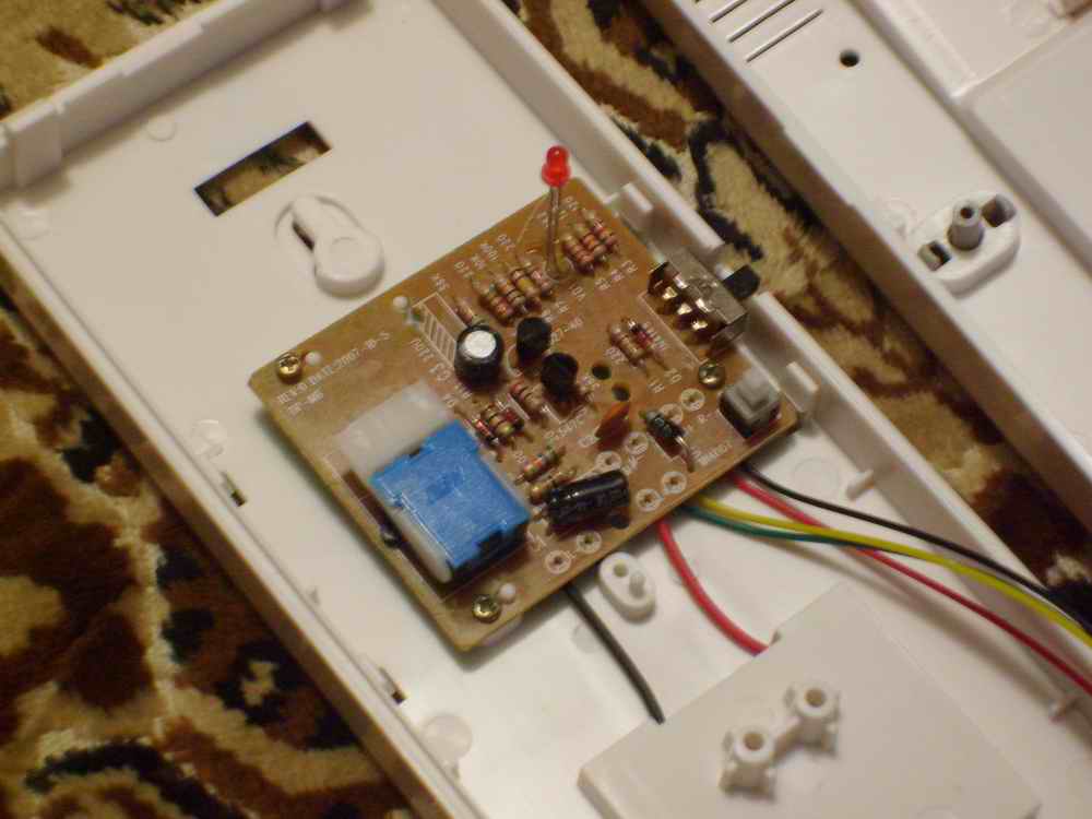

А вот такая аналоговая подойдет на замену?
Родные это какие? Трубок "Rainmann" я не встречал :) А самопал, имхо, т.к. плата печатная выглядит немного.. хм.. неаккуратно :)
P.S. Вообще история такая - первый домофон был какой-то российский, с красивыми мелодиями, бегущей строкой и т.д. Именно с тех времен и осталась соседская трубка, что на фото. Когда домофон сломался, поменяли на Rainmann CD-2000. В щитке огромное количество скруток, так что по проводам тяжело понять, аналоговый он или цифровой :)
Вопрос такой: выбор АУ (трубки) зависит только от типа вызывной панели? Или еще от самого блока домофона, что в подъезде спрятан?

Что в ЩЭ наворочено, знают только домофонщики... А если при смене панели трубки не меняли, значит они как-то адаптировали новую панель к старой системе. Попробуйте подключить трубку Элтиса, Визита, Метакома, может подойдёт (цена вопроса от 150р.) А проще это решить через обслуж. контору.

Вызывная панель такая ? http://sivio.ru/images/items/4/405/b/cd2000.jpg ? Если така . То 90 процентов трубка визит подойдет . У меня такая панель на подъезде , а трубка вот такая http://all-for-building.ru/img.php?pID=35525&type=m . УП-4К
Для верности зайдите в магазин или павильон на рынке где торгуют домофонами и системами видионаблюдения и спросите какая труба подайдет если вызывная панель ( ткните пальцем в нужную ) выглядит так , но до этого стояла старая . Конечно предложит много навороченых . Выберите понравившуюсюся но догаваритесь если не подойдет поменять .

Да что тут думать?))) Обычная координатная трубка..покупайте любую и ставьте...Нет проблем! А на фото 99.9% ТКП-01M..самая примитивная трубка без отключения
