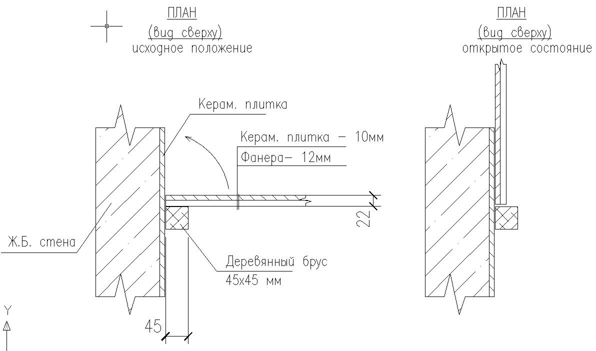

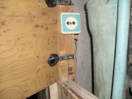

Привет! Помогите пож-та решить проблему. На рисунке изображен план (вид сверху в разрезе) шкафа. Проблема в том что дверь накладывается на фасад на 40-45 мм. Петель справляющихся с такими консолями (вылетами) я найти не смог в магазинах. Может быть форумчане обладают данными знаниями?

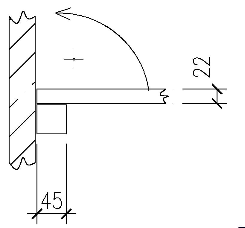

Сложность в том, что ... см. картинку. Постарался разрисовать подробнее. Это у меня не совсем мебель, а ревизионный лючок. Нашел сейчас похожий механизм ВОТ 2Klausss но цена его БЛИН проще купить готовый ревизионный люк.

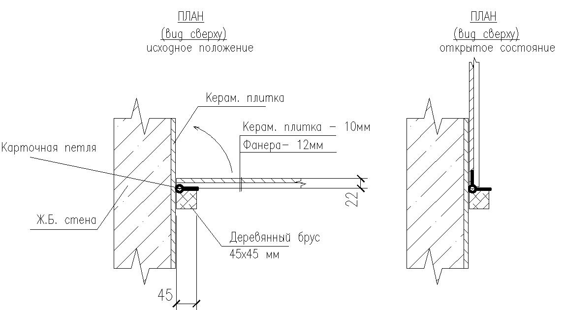

2Чепик В открытом состоянии петля получается смещается (т.е. в натуре не открыть), если я правильно конечно понял вашу идею. Нарисовал как я ее понял

Нет,Вы неправильно поняли. Вам надо ставить петли(лягушки),а не карточные,тогда у Вас будет нормально открываться если сделаете вырез в брусе для планок от петли.

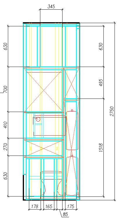

2Klausss Про магниты - в общем где планируется редкий доступ я их ставлю, но там много мест где доступ должен осуществляться раз в пол года (фильтры), ежемесячно (сетчики), периодически (вводные краны). Присобачил рисунок, крестами перечеркнуто то что будет открываться.

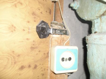

03.12.2008 в 09:32:11

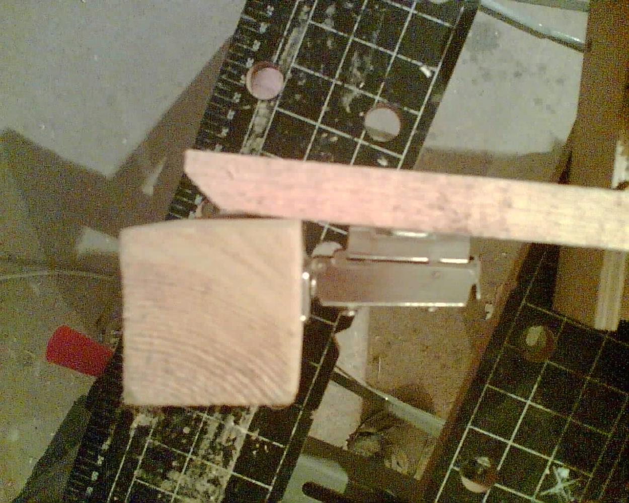

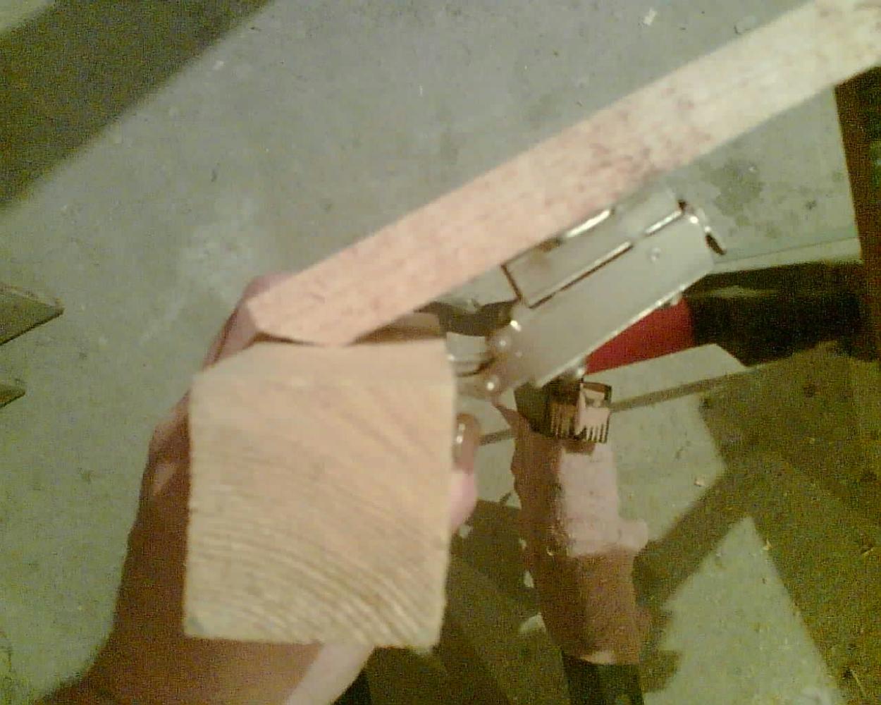

Пытался перевернуть петлю наоборот, вот что получается, точнее все равно пока не получается. Фото 1 - в закрытом состоянии с уже подрезанной кромкой (кромку подрезал после того как понял что открыть не реально) Фото 2 - в попытке открыть
Чепик
Чепик
Регистрация: 04.12.2007
Сообщений: 4028
03.12.2008 в 18:26:03
Петлю не надо разворачивать,к сожалению ещё не умею большие фотки выкладывать. Будем надеяться-разглядите. Где будет планка от петли,в этом месте надо вырубить в брусе 23 мм,оставить 17 мм.
LevPravov
LevPravov
Регистрация: 26.07.2006
Сообщений: 637
04.12.2008 в 09:36:32
2Чепик
Да, вчера и так делал. Купил в оби разные петли, пытался пристроить. В принципе вырубая в стойке (стенке) прорезь под петлю дверца открывается как надо. Но мне такое решение не очень нравится, т.к. каркас уже весь собран и места для вырубания практически нет (т.е. нужно все разбирать). Сегодня ночью :scare пришла новая идея (сама идея то конечно старая), собрать аналогию механизма люков невидимок. Раньше думал что там очень сложно набрать эти все трубки/шарниры. А сегодня подумалось, так это все можно решить на штангах с резьбой (в магазинах продаются), накрутить болты к ним приварить еще тяжики. Вращаться будет не на подшипниках конечно, а на резьбе (будет опускаться подниматься конечно вся дверца), но мне нужно то всего пол витка резьбы. В общем поеду сегодня закупать детали на ТЕСТ ДРАЙВ.
