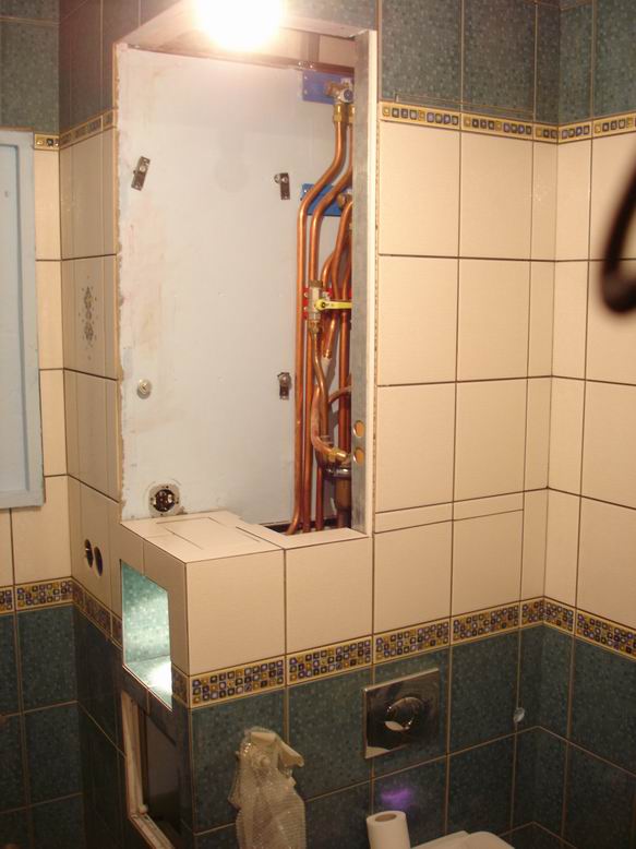

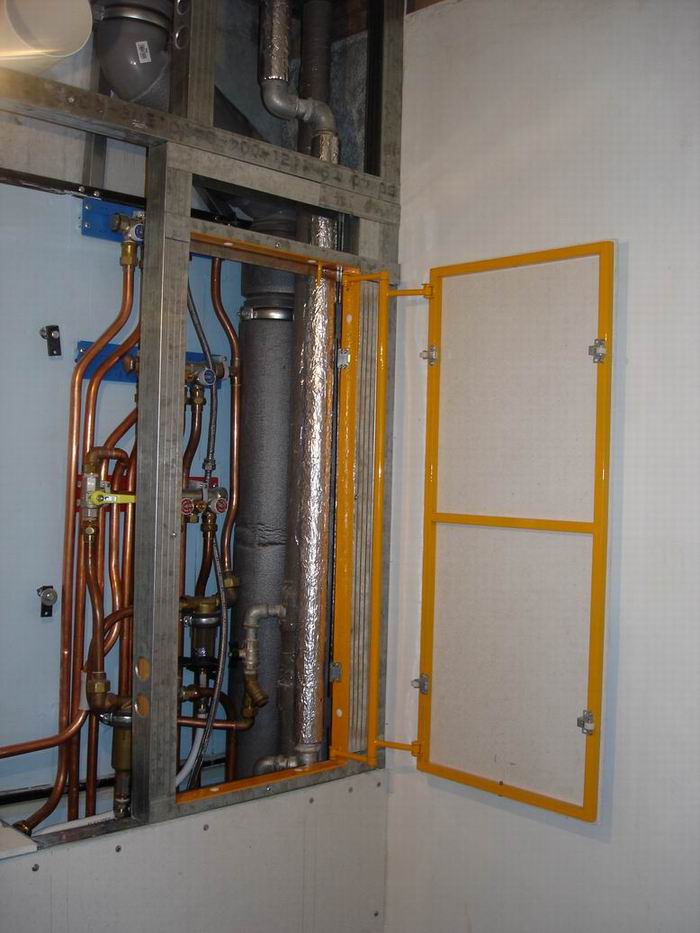

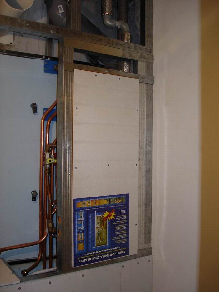

billy_b
billy_b
Регистрация: 13.06.2007
Сообщений: 64
11.12.2008 в 00:19:47
Сталкивался с такой проблемой, но принял решение взять покупной люк. Мне нужен был размер 105х45 см, ближайший подходящий по размеру оказался 90х45. На фото результат.
