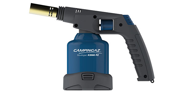

Андрей? написал: Поделитесь у кого что есть,без мелкой похоже не обойтись...
Я начинал с горелки Soudogaz® X 2000 PZ, точнее с её прототипа, купленного в 98-м году за треть цены в момент кризиса. Той горелкой много было спаяно. Пьезик работал неплохо, клапан стал плохо закрываться, резинка, что уплотняла стык с баллоном №206, высохла и стала травить. Приходилось наклеивать на будущее место прокола на баллоне кусочек ПВХ изоленты. Много сил уходило на открытие - закрытие вентиля в перерывами между пайками. Так сейчас выглядит современная версия этой горелки

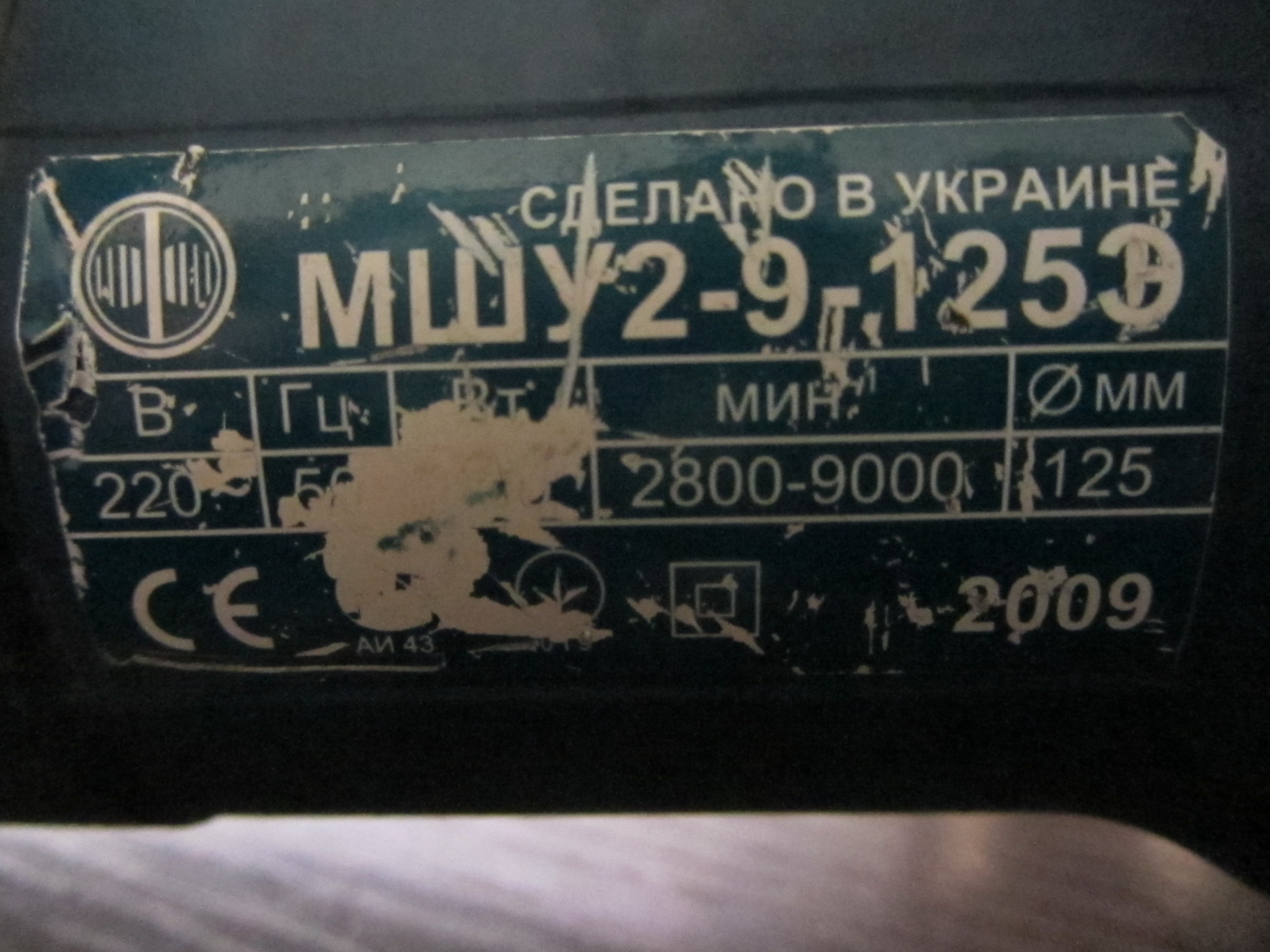

rubunduk написал: А для канализаций у меня есть вот такой "ключик"))))
Успели купить. Я не успел. Купил УШМ с диском 50 мм, но очень слабую. На распил остатка трубы в раструбе той УШМ уходят часы.....Только сейчас понял, что насадка на фото не Фиолент. Кто то их производит?
rubunduk написал: Интересно, а как повлияет на работу, если 86-43 использовать в паре.
Даже при использовании в паре с прямым ключом чувствуется некий перекос прилагаемого усилия.

rubunduk, А как эта «болгарка» называется ?

04.03.2019 в 04:49:14
Андрей?, Сама болгарка, это синий 125 фиолент с регулировкой оборотов. А насадка продается отдельно. Именно такой же я не вижу, а вроде как следующее поколение, ссылка в посте выше.

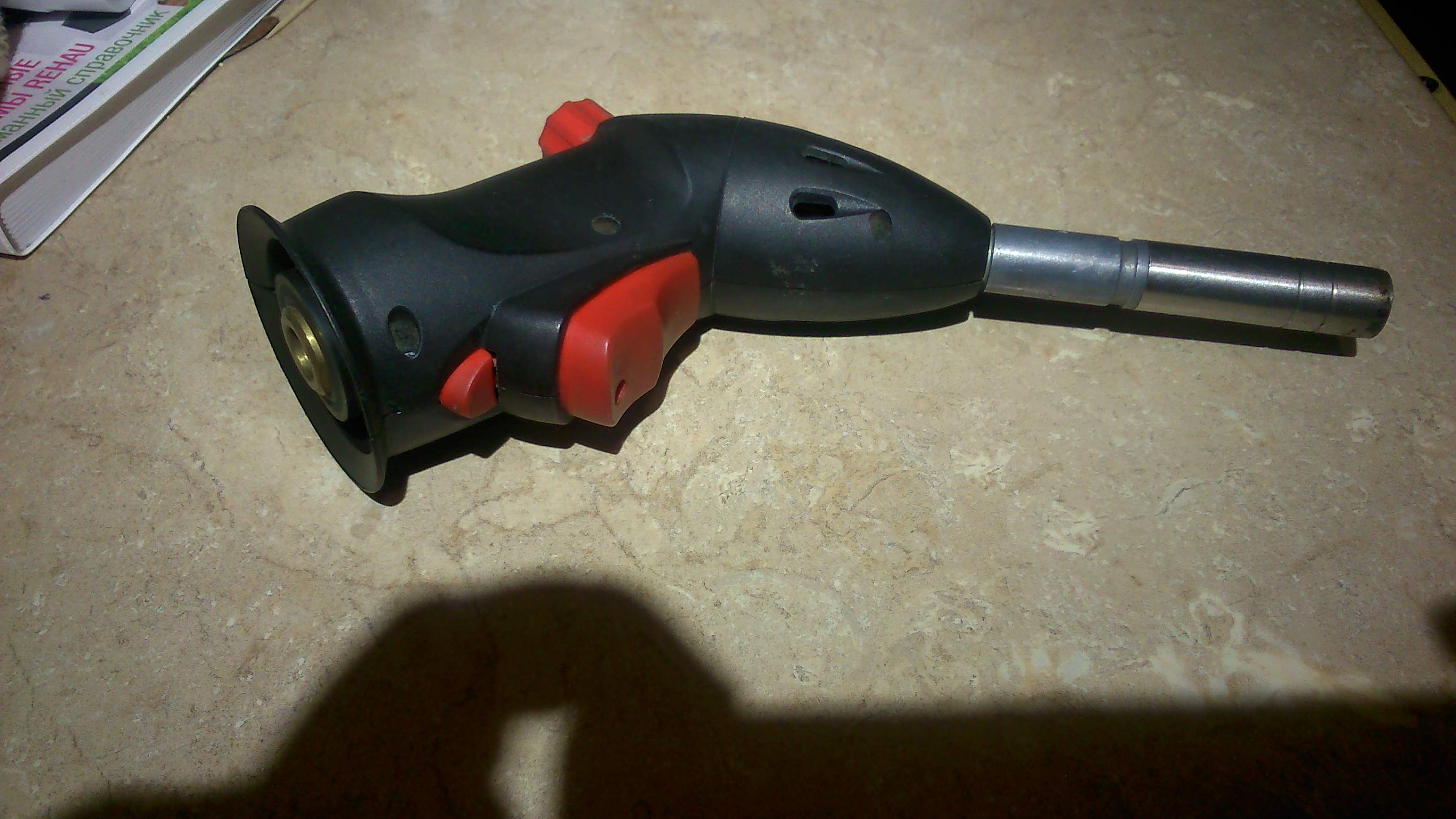

rubunduk написал: А где на ротенбергере можно модель посмотреть?
О какой модели речь? Если о моей, то её быстро распродали и больше не производят. Её двойник есть в алюминиевом корпусе. Но я нашёл похожие горелки под другими именами. Особенность горелки в том, что открывание газа и поджиг происходят одним нажатием большой клавиши. Малая клавиша сбрасывает фиксацию большой клавиши из состояния включённой подачи газа. После старой горелки это было несказанное удобство.
