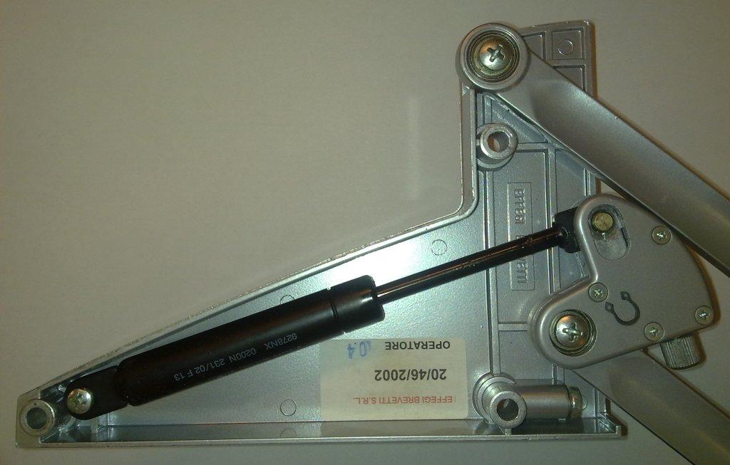

Добрый день.
Ситуация схожая с GRAIN, буквально через полтора года фасады начали самопроизвольно опускаться и скрипеть. Регулировка помогла, но ещё через пол года-год крутить стало уже некуда.
От сюда вопрос - механизм дорогой, что бы менять его целиком, насколько я понимаю достаточно поменять газовый подъемник - главное правильно выбрать усилие.

2кухонщик Подскажите пожадуйста у меня стоит фурнитура как раз как на картинке. Но через 1,5 года эксплуатации перестала удерживать дверцы в крайнем верхнем положении, как их отрегулировать?

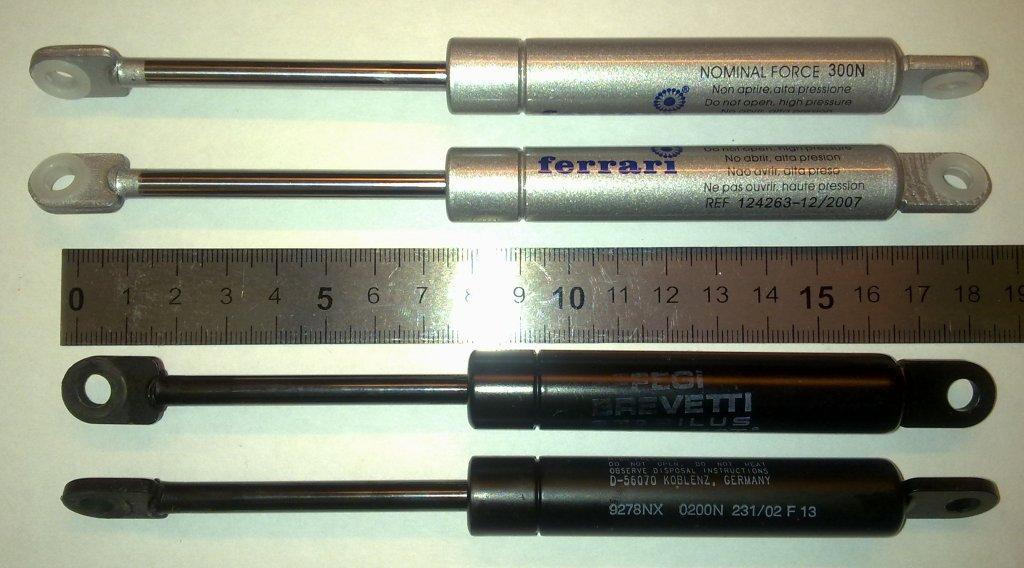

К сожалению проблемой могут быть вышедшие из строя газовые патроны EFFEGI BREVETTI STABILUS LIFT-O-MAT 9278NX (стояли у меня на подьемиках VELA).
Среди "родных" на фирме Stabilus я их не нашел, но нашел неплохую и очень дешевую их замену на сайте МДМ-Комплекта как комплектующих к другим подъемникам Wing. У этих газовых патронов звучное название - Ferrari (WINGPT250 или WINGPT300).
Длина у них на 5 мм. больше, но это не мешает им неплохо работать. Патроны 300N, что на фото немного жестковаты для двери в 6 кг., но зато на другой 250N работают вполне мягко.

epol написал : нашел неплохую и очень дешевую их замену на сайте МДМ-Комплекта... У этих газовых патронов звучное название - Ferrari
Ferrari - итальянский производитель мебельной фурнитуры
