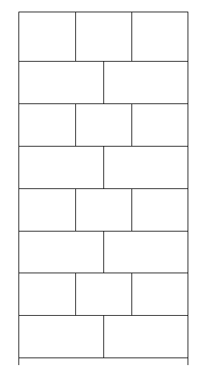

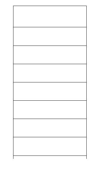

Собираюсь сделать стеллаж из ДСП - большой и тяжелый. Габариты примерно такие: высота 2500, длина 1200, глубина - 400. На полках будут стоять книги и достаточно тяжелое оборудование. Сзади - лист ДВП, возможно сверху прикреплю к стене. Вопрос такой - не проломятся ли полки, если сделать по варианту А. Чем крепить? Наверно лучше на евровинтах, по 4 штуки с каждой стороны полки. Или стоит сделать вариант B? Как сверлить отверстия в торце под евровинт? Просто дрелью? Может есть какая специальная штука для дрели, чтоб сверлить в торец?

Само собой что вариант B выдержит большую нагрузку. В этом варианте (для экономии) можно сделать только одну промежуточную опору по всей длине. Сверлиться простой дрелью, сверлом под конфирмат, лучше с использованием шаблона, например http://www.sitiart.ru/index.phtml?id=119&m=290 или подобное или самодельное (я делал сам). Следует учесть, что крепление под конфирмат выдерживает меньшую нагрузку, чем стандартное мебельное крепление уголком под полку. Вашу нагрузку нам не оценить, может стоить скомбинировать, часть полок сделать одним способом, часть другим. Может стоит и совместить конструкции А и В, например полки с меньшей нагрузкой сделать по А, с большей по В.

Если нагрузка будет большая, надо ставить ДСП 20мм. Конструкцию вашего стеллажа можно подглядеть у фирм, занимающихся продажей корпусной мебели. Размеры причем почти стандартные. КСтати евровинты (конфирматы) не все фирмы используют. Используют специальные стяжки. КСтати может так оказаться, что стеллаж, купленный в мебельной фирме может оказаться дешевле, собранного своими руками.
